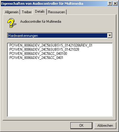

Dann passt der Treiber einfach nicht.
Du könntest jetzt versuchen, die Geräte-ID herauszufinden. Es kann sein, dass es vom Chip-Hersteller einen Treiber gibt. Siehe dazu den Anhang.
