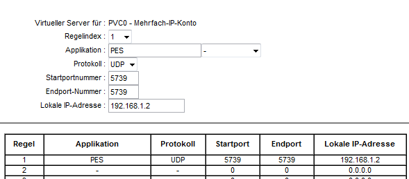

Moin, ich möchte beim oben genannten Router einen UDP Port für PES 2012 freischalten, dazu habe ich diese Anleitung gefunden: http://www.tp-link.com.de/article/?id=205
Ich habe soweit alles nach dieser Anleitung eingestellt trotzdem bleibt der Port zu, im Anhang dazu ein Bild.
Was habe ich falsch gemacht bzw. was muss ich machen um den Port endlich freizuschalten?

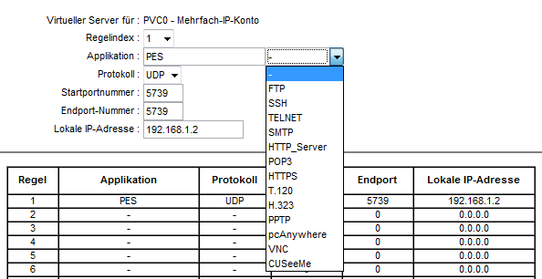

Was kannst hinter Application noch auswählen ?
Am einfachsten im Anhang da sieht man alle Einstellungen

HI,
was meinst du genau mit "der Port bleibt zu".
Du hast den Port erfolgreich zu deiner internen IP weitergeleitet, d.h. wenn im Internet deine IP mit Protokoll UDP angesprochen wird dann muss jetzt dein PC mit der 192.168.1.2 antworten. Das passt soweit.

Du hast die Regel für "Mehrfach IP" erstellt.
Erstelle sie mal für Single IP
Wenn ich PES starte wird mir gemeldet das der Port weiterhin zu ist, das gleiche meldet ein Tool von Konami zum testen der Verbindung.
Der Witz ist ohne den Port kann ich Meisterliga Online spielen, nicht aber Räume betreten um gegen andere Gegner zu spielen.
Die interne IP stimmt 1 am Ende ist der Router, 2 mein PC und 3 meine XBox
Edit das hatte ich bereits vorher probiert :(
hat den der pc die ip 192.168.1.2? und hast du der windows-firewall die pes.exe freigegeben?
Jop, ich nehme die aber noch einmal raus und lasse sie neu eintragen.
