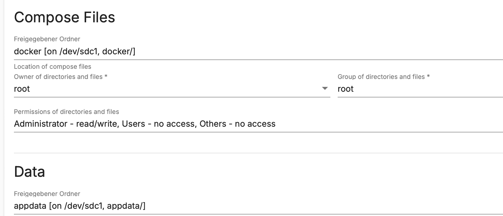

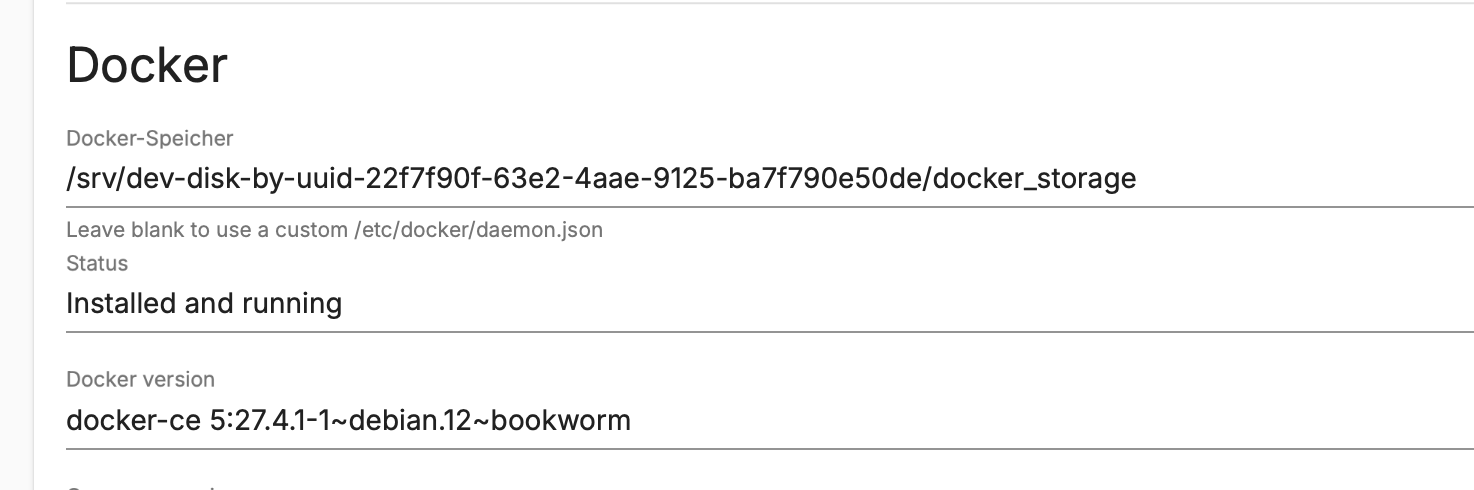

Ich hab jetzt diesen Befehl mal benutzt. Dadurch sollte ich eine Kopie behalten oder?
Code:
cp -r /srv/dev-disk-by-uuid-22f7f90f-63e2-4aae-9125-ba7f790e50de/docker_data /srv/postgres_data
keinen Kollegen zur Hand, der mal Sysadmin gemacht haT? Das Risiko des Datenverlustes ist nicht gering, möchte dich da auch nicht in den Ruin anleiten.
