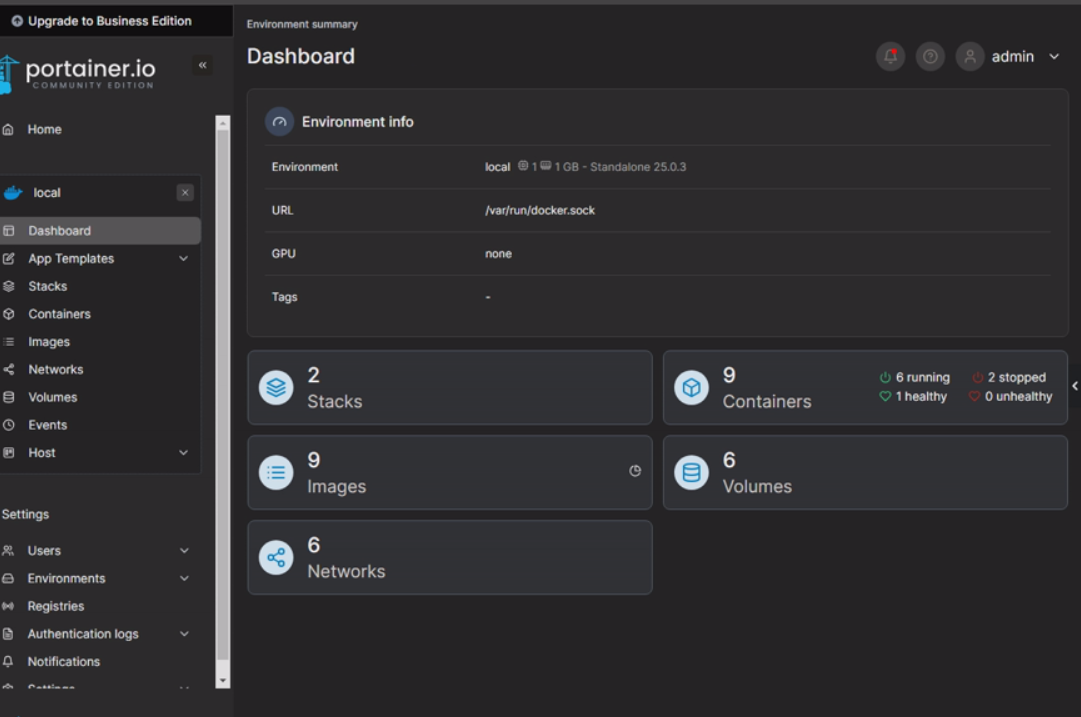

ich möchte gerne einen Container aktualisieren, aber es fehlt der Recreate-Button in meinem Portainer CE (neueste Version). Auch bei allen anderen Containern kann ich nicht einfach ein neues Image ziehen und den Container neu erstellen lassen.
Hat sich da was geändert?

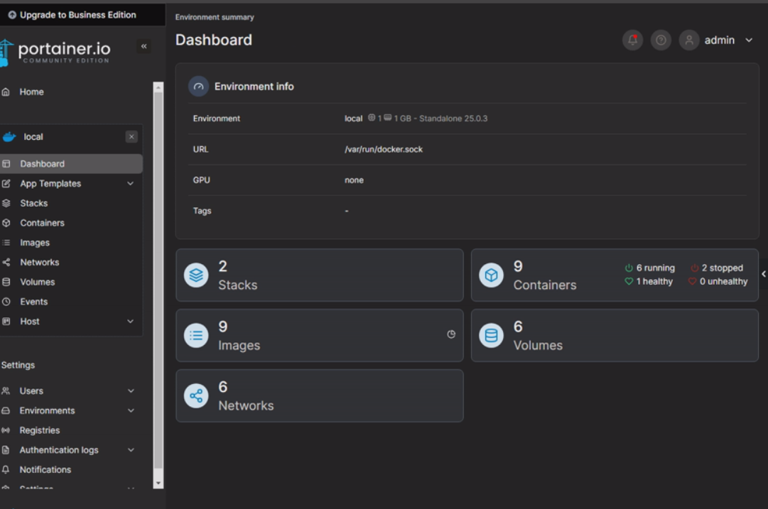

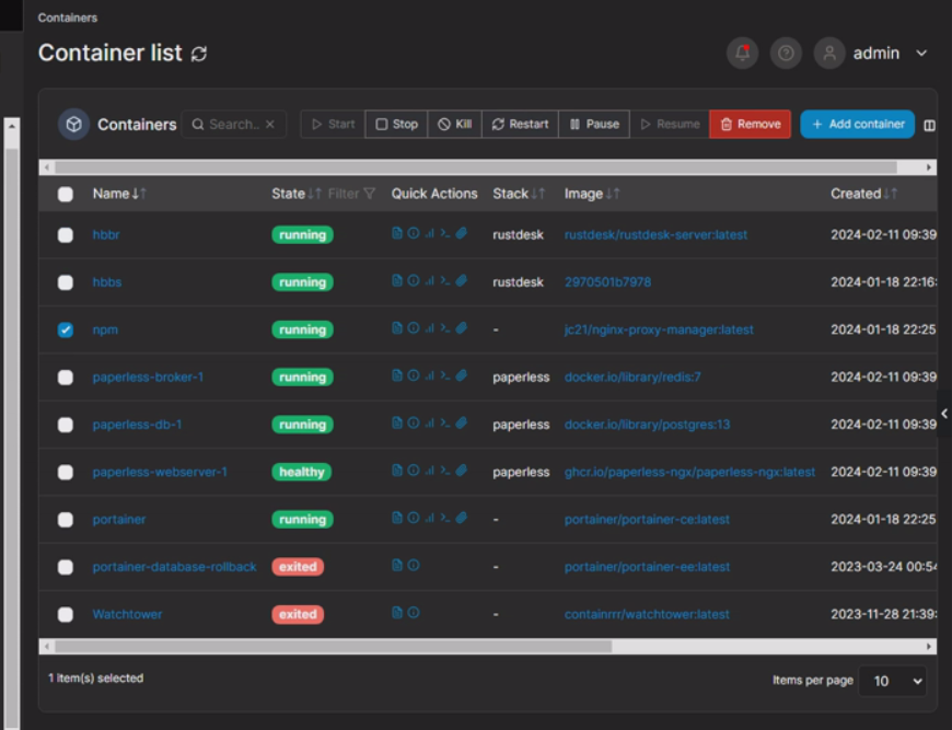

services hab ich da nirgends. stehe auf dem schlauch:

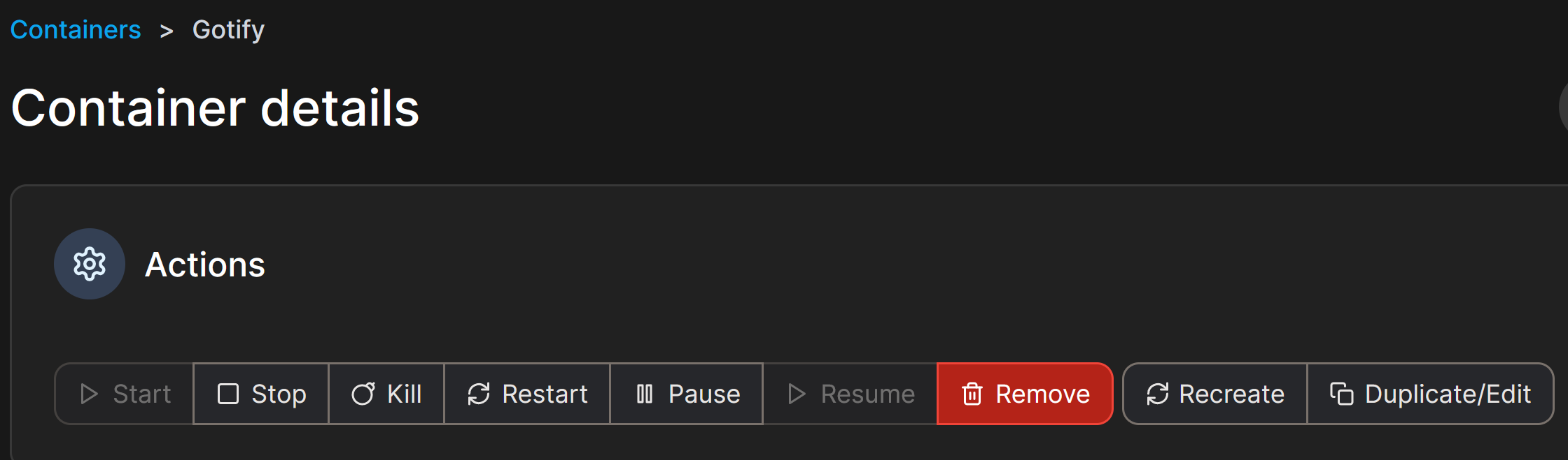

Du musst direkt in den Container reingehen, dann ist der Recreate Button da:
Edit:
Das gilt natürlich nur für den einzelnen Container. Hast du einen Stack und willst den komplett updaten, dann wie @Don_2020 oben beschrieben hat.
Reaktionen: Fabian_otto und H3llF15H
Vielen Dank für den Tipp. Der Recreate-Button erscheint tatsächlich NUR in den Container-Details. Seltsame Design-Entscheidung.
