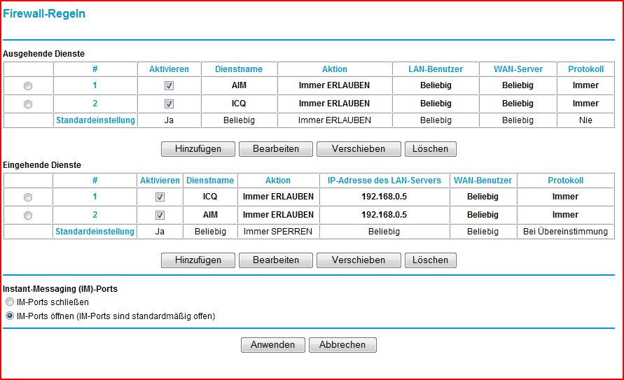

Ich habe einen Netgear DG834GTB Router. An diesem möchte ich nun den Port 5190 für den ICQ Dateitransfer freigeben. Ich habe soweit alles in den Firewall-Regeln eingetragen, aber dennoch sagt mir www.port-scan.de das der Port geschlossen ist. Der Dateitransfer funktioniert ebenfalls nicht. Meine Windows Firefall ist deaktiviert und der Dienst beendet (Vista Ultimate x64).
Weiss jemand woran das liegen kann?

Kannst du den Port 5190 speziell freigeben? Sieht auf der Darstellung nicht so aus..
Was passiert den wenn dir jemand versucht eine Datei zu senden? Bekommst du eine Meldung vom ICQ?

@kokablue: Unter dem Dienstnamen ICQ verbirgt sich der von mir eingestellte Port 5190.
Wenn ich eine Datei senden/empfangen will erscheint das entsprechende Frage ob ich die Datei annehmen will und es bricht dann ab.
@Samson999: Das würde immer noch nicht erklären warum der Port laut www.port-scan.de blockiert ist. Solange der nicht offen ist, halte ich das für den Grund. Antivirenprogramm ist von Avira (aktuelle Version 9).
