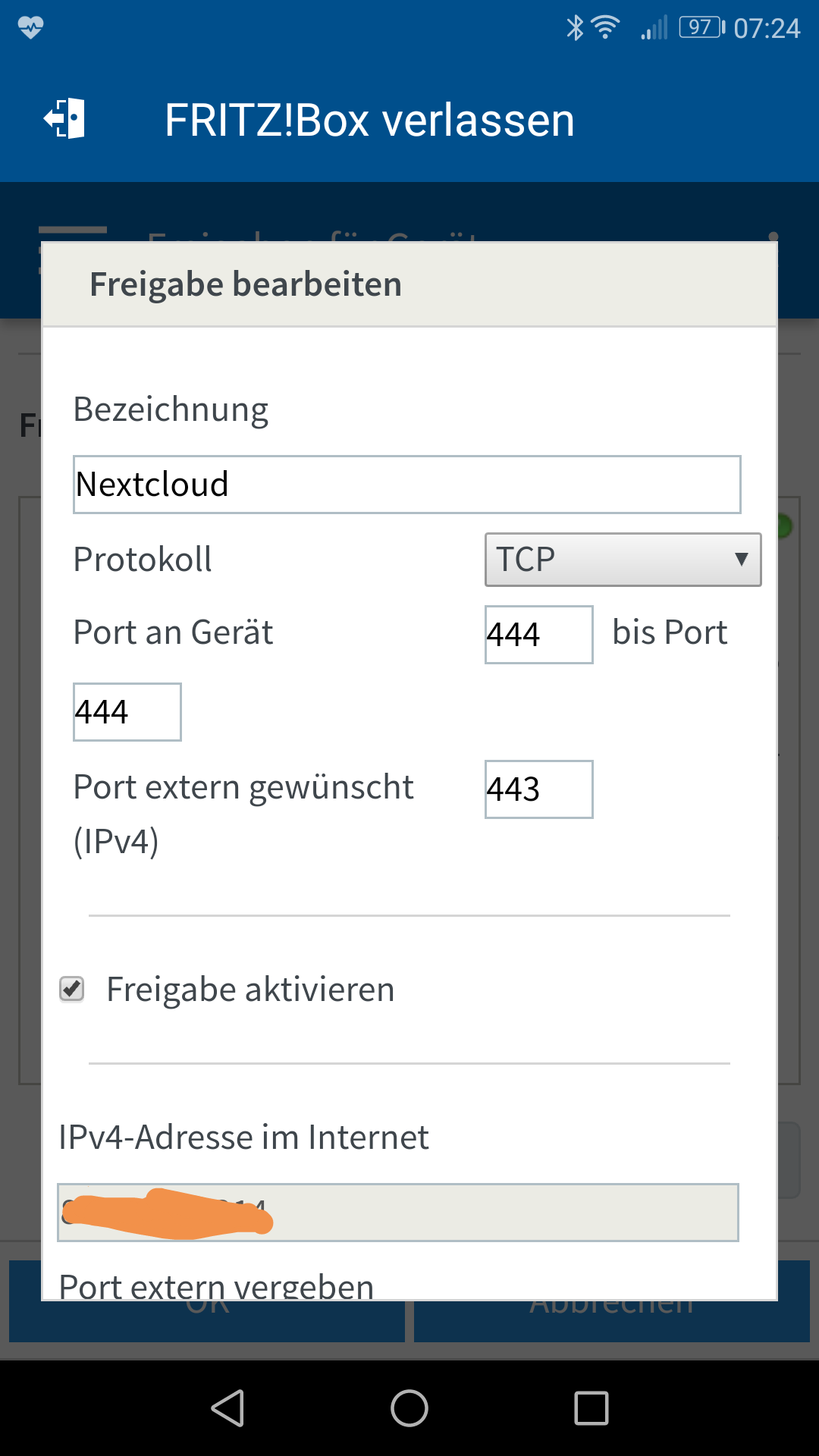

seit kurzem (evtl. seit Update auf 7.01) habe ich bei meiner Fritz sporadisch Probleme mit einer Portweiterleitung. Ich leite extern TCP Port 443 auf einen Rechner mit Webserver im heimischen Netz. Ab und an passiert es aber, dass nach der nächtlichen 24 Stunden Trennung die Portweiterleitung nicht mehr Funktion iert. In der Fritz sehe ich dann 443 als gewünschten Port, weitergeleitet wird aber Port 444. Kennt das jemand?

Wenn du Port 443 nutzen willst solltest du die Fritz Fernwartung / Myfritz deaktivieren. Sicherheitshalber würde ich aber auch in dem Einstellungen für die Fernwartung auf einen anderen Port legen und dann speichern. Danach kannst du die Fernwartung, wenn nicht gewünscht, wieder deaktivieren. Du hast dir einen der wenigen Ports gesucht die die Fritz!Box ggf. selbst nutzt. Wenn die Fernwartung abgeschaltet ist solltest du das Verhalten ggf. AVM melden. Vorher aber Werkseinstellungen laden und neu einrichten. Sowas kann auch durch das Mitnehmen der Einstellungen über viele verschiedene Firmwareversionen passieren.
Andere Alternative, es wird seltsamerweise ja nur der interne Port geändert, wäre das du den Port 443 extern dauerhaft an einen anderen Port (44300, etc.) weiterleitest und du deine NextCloud ebenfalls auf diesen Port (44300) einstellst. Dann kannst du ganz normal extern via HTTPS drauf aber im LAN wird ein anderer Port genutzt den die Fritz!Box selbst nicht nutzt.

Der lokale Port des Servers ist unerheblich. Die Fritzbox nutzt wenn überhaupt den externen Port, aber das Ziel der Weiterleitung ist Jacke wie Hose. Das ist wie bei der Post. Man kann nicht "alles an Adresse X (externer Port) an Adresse Y weiterleiten" und gleichzeitig "alles an X an Z weiterleiten", weil man die Pakete ja nicht duplizieren kann.
Wenn die Fritzbox selbst 443 extern nutzt, dann funktioniert die Portweiterleitung natürlich nicht, aber der Ziel-Port im lokalen Netzwerk hat damit aber nix zu tun. Man kann zB ein Dutzend Webserver im Netzwerk haben, alle auf TCP 80/443 lauschend. Im Router kann man extern 80/443 natürlich nur an einen dieser Server weiterleiten, aber die übrigen Server kann man problemlos mit alternativen externen Ports, aber identischen lokalen Ports versorgen.
