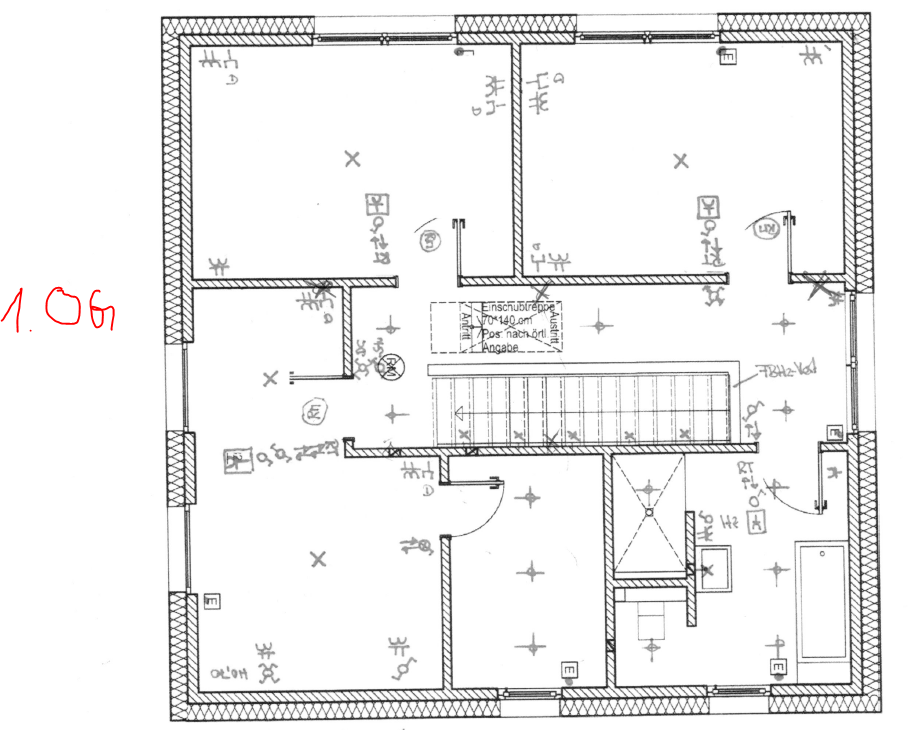

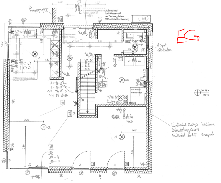

ein Kollege baut gerade sein Haus und benötigt Hilfe bei der Planung der Netzwerkdosen. Ganz charmant finde ich für die
WLAN Ausspannung die Ubiquiti U6 Lites die via POE über Strom versorgt werden. So kann man sich schonmal
die Steckdose beim Hausbau sparen.
Ich habe unten mal zwei Bilder von den Grundrissen angehängt, jede innenliegende Seite des Hauses ist ca. 9M lang.
Da man sowas leider im Rohbaustatus etwas schwierig ausprobieren kann, frage ich nun nach eurer Meinung :-)
Im Erdgeschoss können die APs an der Wand montiert werden, im Obergeschoss an der Decke (Holz). Ich würde im Obergeschoss
einen AP an die Decke von Flur hängen (relativ mittig vom Haus) und unten an verlängerte Wand im Flur, direkt neben der Treppe.
So würde das Esszimmer, Küche und Wohnzimmer ganz gut abgedeckt sein.
Bin ich bei Ubiquiti überhaupt auf dem richtigen Dampfer?
Wo würdet ihr die APs platzieren?
Danke vorab!

Zur Platzierung allgemein, die U6 Lite APs haben eine sehr halbkugelförmige Abstrahlcharakteristik, d.h. wenn du die im Erdgeschoss an die Wand zur Treppe montierst kann es sein dass die Waschküche? bzw. das Klo ggf. schlechten Empfang hat (primär auf 5Ghz), ob das ein Problem ist, hängt von den Geräten ab.
Ehrlich gesagt glaube ich nicht das Ubiquiti das richtige für deinen Kollegen ist, wenn er dich fragt, hat er ggf. nicht genug Ahnung um die nicht ganz einfache Infrastruktur von Ubiquiti am laufen zu halten.

Ich würde - bei sowenig Kenntnissen - ebenso zu AVM Repeatern raten - aber mit Netzwerkkabelzuleitung natürlich und nicht wirklich als Repeater - das können die ja auch.
Außerdem würde ich - je nach dem wo der Haupt AccessPoint (Fritzbox) steht im Erdgeschoss zwei Repeater setzen. Einen an der Wand zur Terrasse im (mutmaßlichen) Wohnzimmer (dann ist das W-Lan auch im Garten ganz gut zu benutzen) und einen im vorderen Bereich (vor dem Bad z.b.). Falls sie sich stören kann man dann ja immer noch die Sendeleistung herabsetzen.
Im Obergeschoss klingt einer mittig ganz gut.
