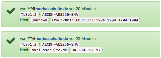

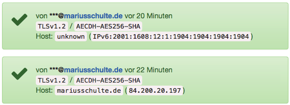

ich habe einen Postfix Mailserver mit Dovecot. Das Problem besteht generell darin, dass die Mails teilweise nicht ankommen. Bis heute Mittag, kamen die Mails mit IPv6 an, wobei der Hostname nicht bekannt ist (Reverse DNS ist gesetzt, sowohl bei IPv4 als auch v6).
Wenn ich hier http://www.webdnstools.com/dnstools/dns-lookup den test mache, sehe ich auch den RDNS Eintrag.
In dem obigen Bild sieht man jedoch den Unterschied zwischen v4 und v6. Bei v4 gibt es einen Hostname und bei v6 nicht. Ich denke, dass das Problem darin liegt.
Daher habe ich nach dieser Anleitung versucht v6 zu deaktivieren: http://wiki.tuxnet24.de/display/MAIN/IPv6+unter+Debian+Wheezy+deaktivieren
Zusätzlich habe ich noch in der Dovecot Konfiguration "listen = *" am Ende eingefügt, was IPv4 nutzen soll (v6 wäre listen = [::] oder so)
Wenn ich alle oder nur einige Änderungen daraus mache und den Server neustarte, gehen direkt beim Serverstart die Mails raus, aber danach kann ich keine mehr versenden, als wäre die ganze Konfiguration falsch (obwohl ja 30 sek vorher eine Mail abgeschickt wurde).
Irgendwas ist noch falsch, nur leider weiß ich nicht, was genau.
