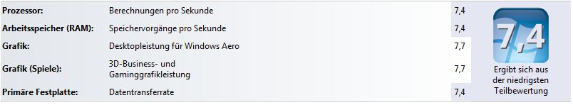

Es wird auch immer der kleinste Wert genommen als Gesammtnote.
Unter Win7 Prof X64 habe ich mit meiner Postville X25-M 80GB ebenfalls 7.7 im Leistungsindex.
