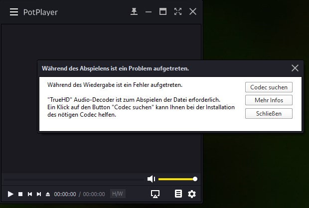

Beim Start einer Test-4K-Videodatei erhalte ich folgende Meldung:
Ist es sicher, über "Codec suchen" entsprechende Codecs unter Windows 10 (aktuellste Version) zu installieren? Ich erinnere mich noch an eine Zeit, wo ich mal ein CodecPack installieren musste (weiß nicht mehr genau, in welchem Bezug) und das gab massive Probleme damals... wie ist es hier? Hat jemand Erfahrung dahingehend mit dem PotPlayer?
Oder könnt Ihr einen anderen kostenfreien Player für 4K/HDR-Inhalte empfehlen?

Mit dem PotPlayer läuft z.B. dieses 4K Video flüssig, nur ohne Ton. Ich möchte das System einfach nicht unnötig mit Codecs zupflastern, da ich in der Vergangenheit damit einmal Probleme hatte. Daher bin ich neugierig, welche Erfahrung Ihr mit diesem "Codec suchen" über PotPlayer gemacht habt bzw. welche Alternativen Ihr zum Abspielen von 4K Material kennt.
@wupi: Danke, aber ich mag ungerne einfach "irgendwas ausprobieren" auf meinem System.
Die Codecs werden nur ins Unterverzeichnis vom Potplayer installiert.
Jup, die Codecs habe ich seinerzeit mitinstallieren lassen, ist nicht wie anno dazumal, als das System dann wirklich Probleme mit der Dekodierung von Video/Audio bekommen hat ... realplayer, K-Lite, etc. schauder schauder etc.
@rongador: kannst du dann berichten, ob du sauberen Ton bekommst, oder auch mit Knacksen? Habe nur ein 2.0-System am PC, am TV ist's mit der Shield kein Problem.
Ich kann bei der Installation vier Optionen wählen, zwei sind ausgewählt:
Core Files
OpenCodec Files
Zwei sind nicht ausgewählt, aber anwählbar:
FFmpeg Files
Intel H.264 MVC Decoder
Sollen die beiden ebenfalls mitinstalliert werden?

Ja, kannst du ebenso mitinstallieren lassen ... es werden diese auch nur für PotPlayer benutzt und ersetzen keine anderen systemweiten Standards.
