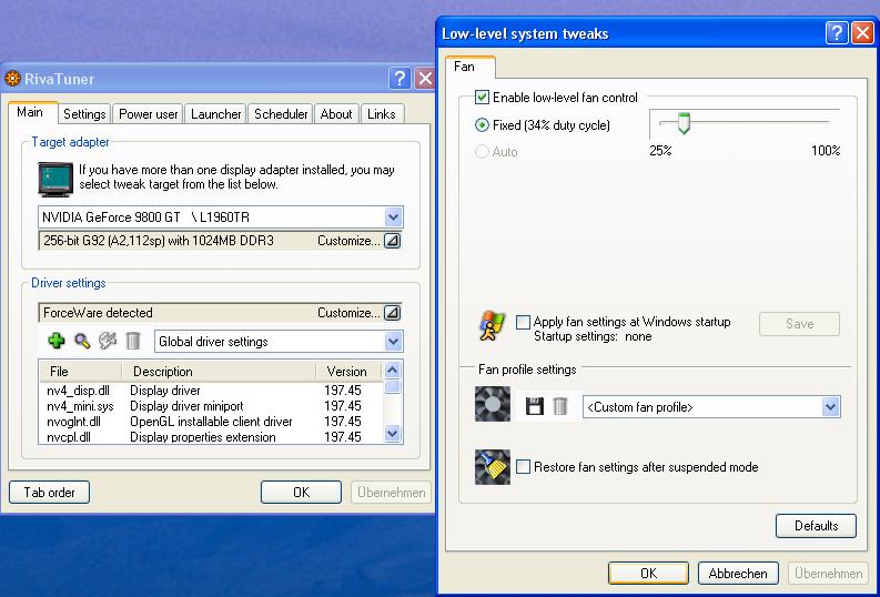

hallo,
habe mir hier eine 9800gt zugelegt. Die Karte hat einen 4pin Lüfteranschluß. Komischerweise läuft der Lüfter aber ununterbrochen mit max Drehzahl. Habe es mit dem Rivatuner schon versucht, aber vergebens. Kann es sein, dass man den Lüfter nicht regeln kann. Aber warum hat die karte dann einen 4pin Anschluss. Weiß jemand weiter?
Gruss
... schon mit einem älteren Treiber versucht. Eigentlich sollte die Lüfetrsteuerung funktionieren.

Es gab und es wird es leider immer wieder geben, dass die Hersteller sich eine Lüftersteuerung sparen. Bei irgendeiner 8800GT gab es zum Beispiel nicht mal einen Temperatursensor.
Da kannst du nichts machen, als den Kühler auszutauschen oder die Karte zurückzugeben (empfehle ich).
schon mal mit anderen tools probiert o. nv.-systemsteurung ?
lt. deinem anschluss *müsste* der lüfter sich regeln lassen.
evtl. mal dein graka-bios auslesen lassen & ggf. dieses uppen.
