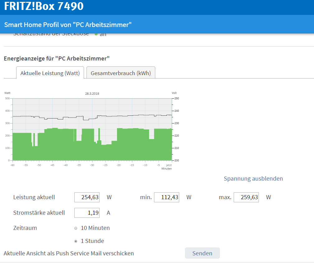

Also ich habe eine Fritzbox 7490, aber woher weiß die bei einer angeschlossenen Funksteckdose, wieviel Strom der PC gerade verbraucht ?
Die misst den aktuellen Verbrauch. Das kannst du dir dann auch auf der Fritzbox-Weboberfläche oder mit der Smartphone-App anzeigen lassen.

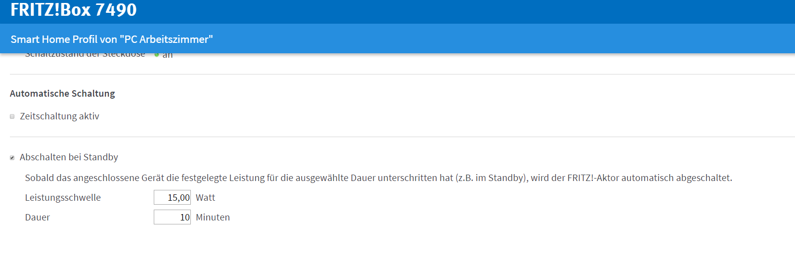

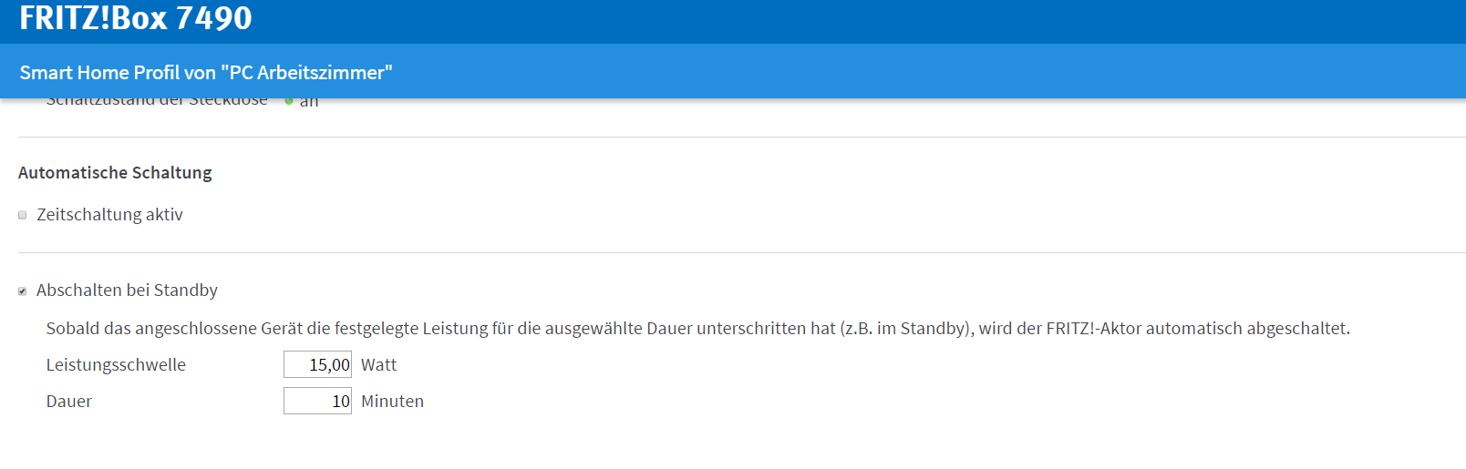

Wenn der Verbauch unter die eingestellt Verbrauchsschwelle fällt schaltet die Dose einfach automatisch ab. Dann hat ja keiner mehr Strom.
Man könnte dann noch am PC im bios einstellen das sobald Strom da ist der PC automatisch angeht. Dann kann hat man alles automatisch :)
Ich benutze in Verbindung mit einer Fritzbox 2 von den FritzDECT 200 Steckern, schalte im Wohnzimmer und im Büro so alle Geräte vom Netz sobald eine Standby Energieschwelle unterschritten ist, funktionier super.
Konfigurieren kannst das aber soviel ich weiss nur über die Fritzbox Weboberfläche.

Habe ich gerade getestet, das geht. Steckdose schaltet ab, wenn Schwelle unterschritten ist. Obwohl die Fritzbox vom Strom getrennt war.

Meine Fritzbox+Fritz Steckdose schaltet auch mein Home Cinema aus, 20 Minuten nachdem der Verbrauch unter 30W gefallen ist. Funktioniert bestens.
Die Dose hat nen Schalter zum ab/anschalten. Handy, PC oder Tablett gehen natürlich auch.
