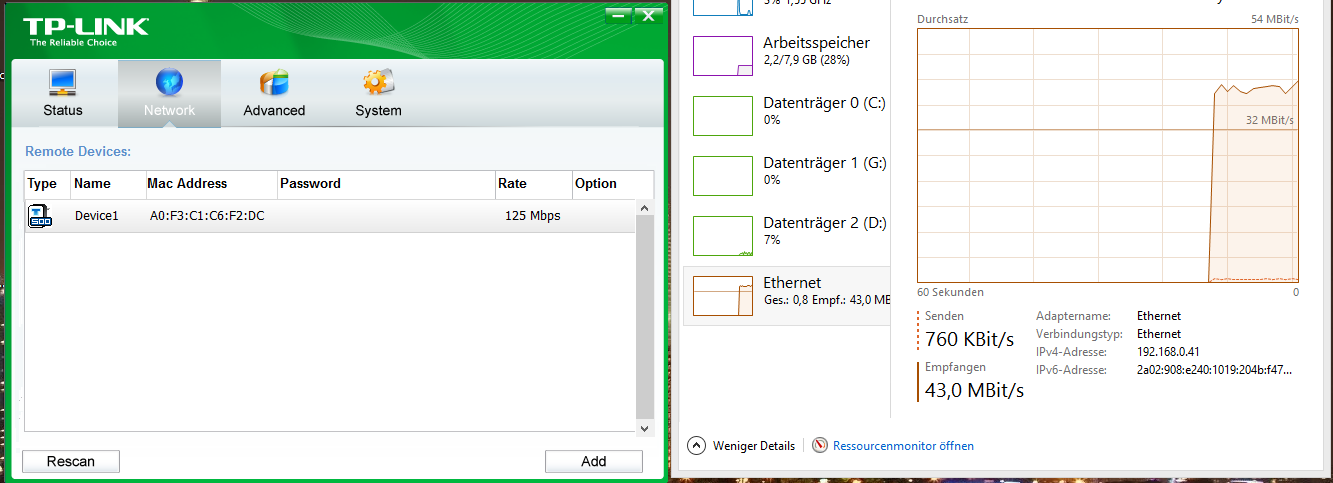

Guten Morgen,
nachdem ich eine W-Lan Alternative ausprobiert hatte und die - wie von euch vorhergesagt - nicht zum gewünschten Erfolg geführt hat, bin ich nun auf PowerLine (TP-Link TP-PA511) umgesticken.
Nach über 20 Testläufen ergibt sich jedoch folgendes Bild:
Utilitywert: 125 Mbit/s
Realer Download Wert: 45 - 50 Mbit/s
Unitymedia Tarif: 100 Mbit/s
Schließe ich den gleichen PC direkt an den Router an bekomme ich volle 100 Mbit/s --> Unitymedia scheidet aus. Damit kann es auch nicht an der Testdownloadquelle liegen!
Warum gibt es so einen großen Unterschied zwischen dem Utility und dem realen Download Wert?

125MBit ist die Bruttodatenrate
Die hälfte davon wird in etwa wirklich erreicht, gleich wie bei WLAN. Das ist absolut normal so.

Dachte immer unter "Brutto-Rate" versteht man die Herstellerangaben --> bei meinen wären das 500Mbps.
Und die Utility sollte dann die tatsächlich erreichte Netto-Rate anzeigen? --> 125 Mbps.

Zudem komm mal von diesen Herstellertools weg. Den richtigen Datendurchsatz kannst du anders ermitteln. Schieb ein große Datei über die Adapter und was du da an MB/s hast, das kannste dann umrechnen in Mbit. Ganz easy. Alles andere ist für mich persönlich nicht zu gebrauchen.

Die Bruttodatenrate ist nur das theoretische Maximum. Das schließt nicht nur laborähnliche Bedingungen mit ein, sondern auch den Protokoll-Overhead. Im Gegensatz zu normalem LAN werden bei PowerLAN und WLAN gleichermaßen noch Verwaltungsdaten mitgeschickt. Es handelt sich beim Stromnetz bzw. der "Luft" ja um ein geteiltes Medium. Da müssen die relevanten Nutzdaten erst relativ aufwändig rausgefiltert werden, man muss sich gegenseitig anmelden, Geschwindigkeiten aushandeln, Fehlübertragungen durch Störquellen und und und.. All das kostet Bandbreite und am Ende ist man Netto in etwa bei 50% der Bruttogeschwindigkeit - bei PowerLAN und WLAN. Ergo kommen aus den groß angepriesenen 500 MBit/s Adaptern selbst unter optimalen Bedingungen nur max ~250 Mbit/s über die Leitung (50% eben).
Zum Vergleich: Bei Gigabit-Verkabelung über Cat5e/Cat6 reden wir von Netto knapp 90-95%, also etwa 900-950 Mbit/s von 1 Gbit/s. Auch das ist natürlich von der Hardware abhängig (zB billige NAS mit "pseudo"-GBit-LAN), da limitiert dann aber in der Regel die CPU, also der Datenlieferant und nicht die eigentliche Schnittstelle. Es entfällt aber die aufwändige Verschlüsselung, An-/Abmeldekommunikation und dergleichen und unterm Strich bleibt (fast) nur das Aushandeln der Geschwindigkeit (ob beide GBit können und so) als Overhead übrig..

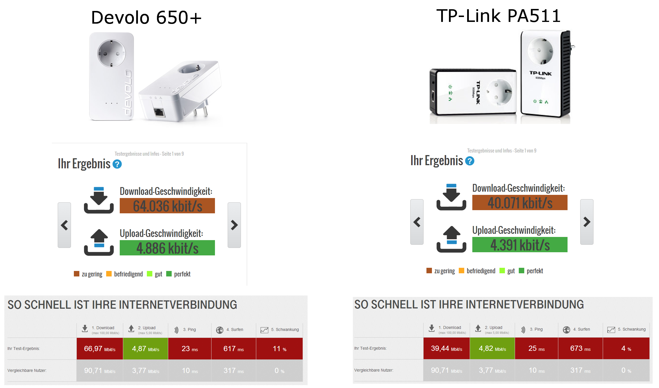

Auf dem Bild erkennt man die Unterschiede der beiden Geräte. Komplett gleiches realitätsbezogenes Anwendungsgebiet --> Router im Wohnzimmer, PC im Schlafzimmer.
Jetzt stehe ich halt vor der blöden Entscheidung ob mir 25 Mbits mehr 70 € wert sind......
