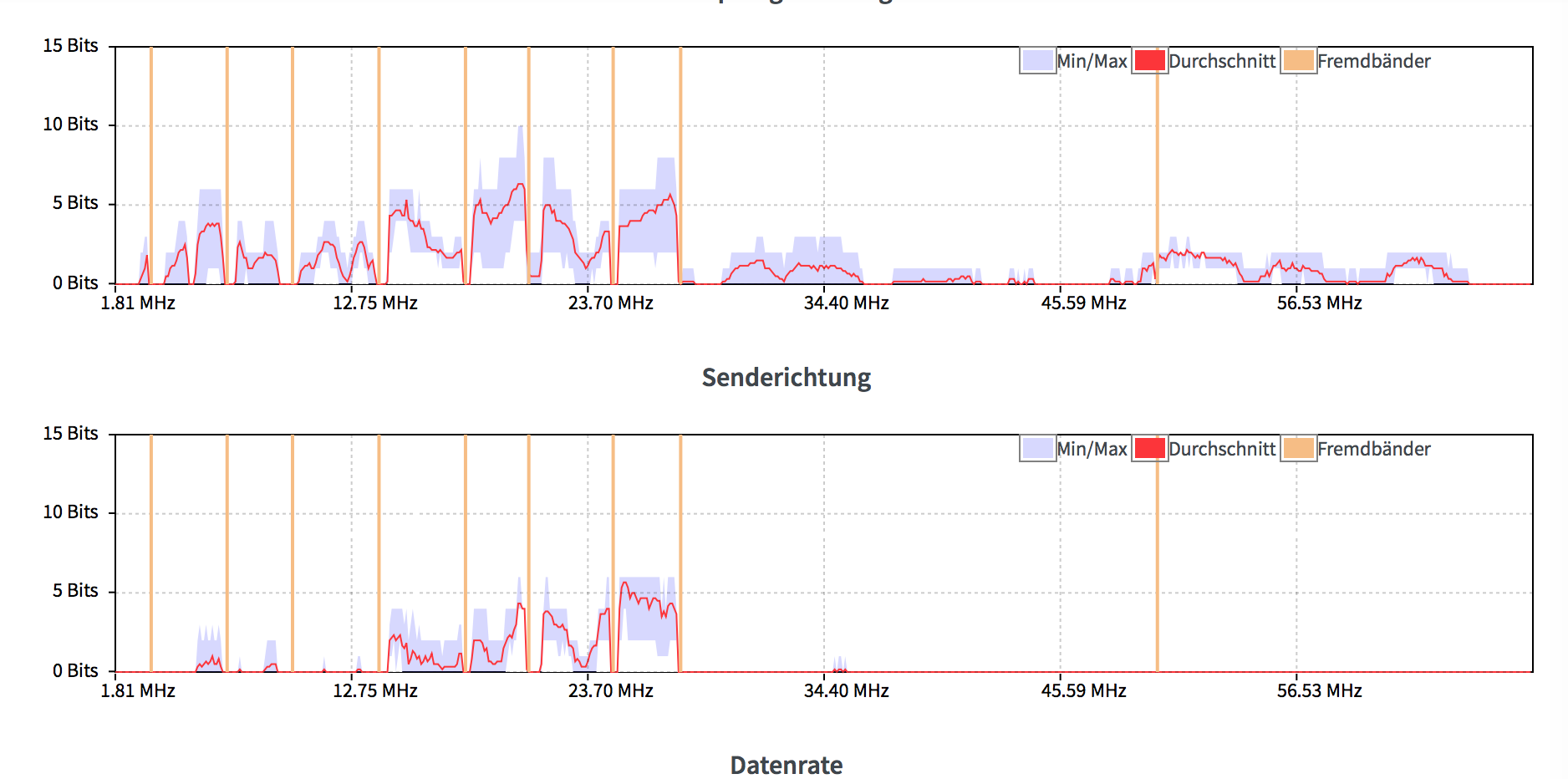

Hilft das Sektrum?

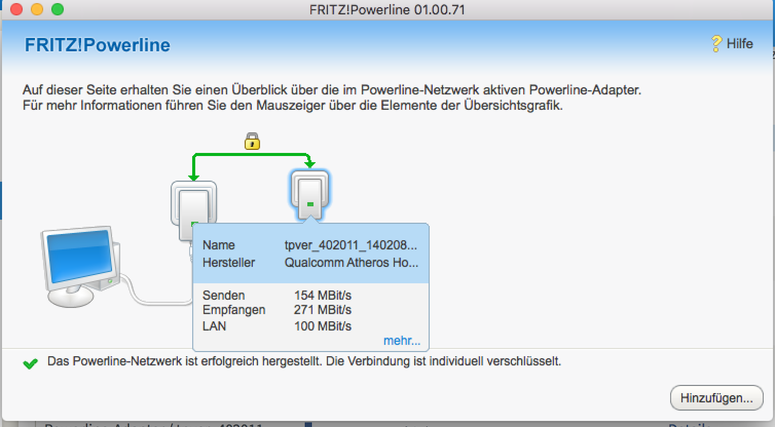

Ja, meistens sind es dann verschiedene Phasen und die sind nicht direkt verbunden. Das Signal wird nur durch Übersprechen weitergeleitet.
