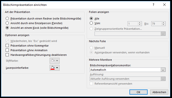

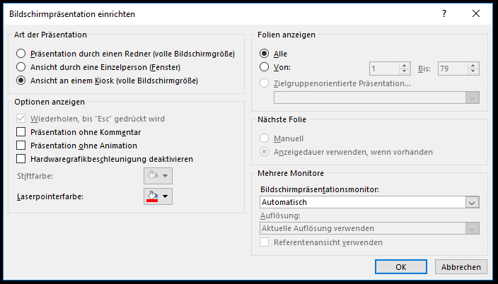

ich habe mit PowerPoint 2013 eine Präsentation und über den Reiter "Bildschirmpräsentation -> Bildschirmpräsentation einrichten" den Kiosk-Modus aktiviert (Vollbild und durchlaufen in Endlosschleife).
Das funktionierte bisher immer wunderbar. Jetzt editiere ich die Präsentation und füge Folien ein, passe vorhandene an und speichere diese wieder. Seit dem läuft die Präsentation nicht mehr komplett durch. Sie fängt normal an und ab Folie 53 von 80 springt sie einfach wieder auf Folie 1 anstatt Folie 54 aufzurufen.

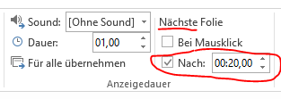

Alle Folien haben eine Anzeigedauer eingestellt wie alle anderen auch, dennoch springt sie immer von Folie 53 auf 1 und denkt es wäre korrekt und fängt wieder von vorne an.
