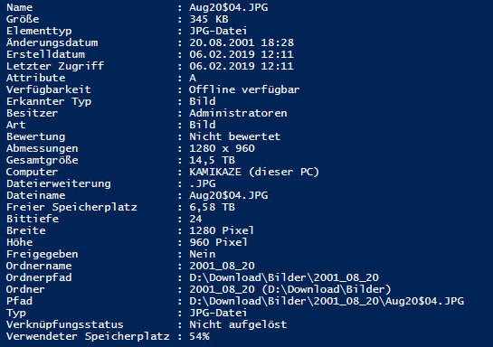

Wenn ich diese nehm: https://gallery.technet.microsoft.com/scriptcenter/get-file-meta-data-function-f9e8d804 , dann wird bei "Höhe" folgender String zurückgegeben:
Da steht "960 Pixel". Wenn ich jetzt folgende Zeile laufen lasse, bekomme ich alle Bilder mit diesem Wert:
Get-FileMetaData -folder (Get-childitem D:\download\bilder\ ).FullName | ? {($_.Höhe -eq "960 Pixel")}
Diesen String kannst du aber so nicht als Zahl vergleichen oder sofort konvertieren, du müsstest ihn vorher am Leerzeichen splitten und nur das erste Element benutzen. Das kann dann in eine Zahl konvertiert werden und danach verglichen.
Beachte auch, ich vergleiche nicht "Hight" sondern "Höhe". Das hängt leider auch von der Sprachversion deiner Powershell ab.
Was bei dir zurückkommt kannst du mit testen, in dem du den Filter hinten erstmal weglässt. Bei mir sieht das so aus:
