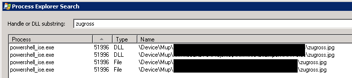

Mit ProcExplorer kann ich sehen dass die Datei noch von PowerShell in Nutzung ist, ich weiß nur nicht warum. Es gibt mMn keinen Grund dass PowerShell die Datei länger als nötig festhält. Hat jemand ne schnelle Idee ohne dass ich das gesamte Script hier ausbreiten muss? ;)

Die Datei ist mit der PowerShell ISE geöffnet - das sagt zumindest der ProcExplorer. Teste morgen noch etwas und nehme auf deine Idee mal mit auf. Melde mich wieder. :)
So, habe deine Idee mal durchgespielt. Bringt leider keine Ausgabe. Über das Script kann ich die Datei jedoch weiterhin nicht löschen.
Remove-Item : Cannot remove item \\share\zugross.jpg: The process cannot access the file '\\share\zugross.jpg' because it is being used by another process.
ProcExplorer
Die Datei liegt jetzt auf einem Netzwerkshare. Aber auch lokal funktioniert es nicht (gestern versucht).
