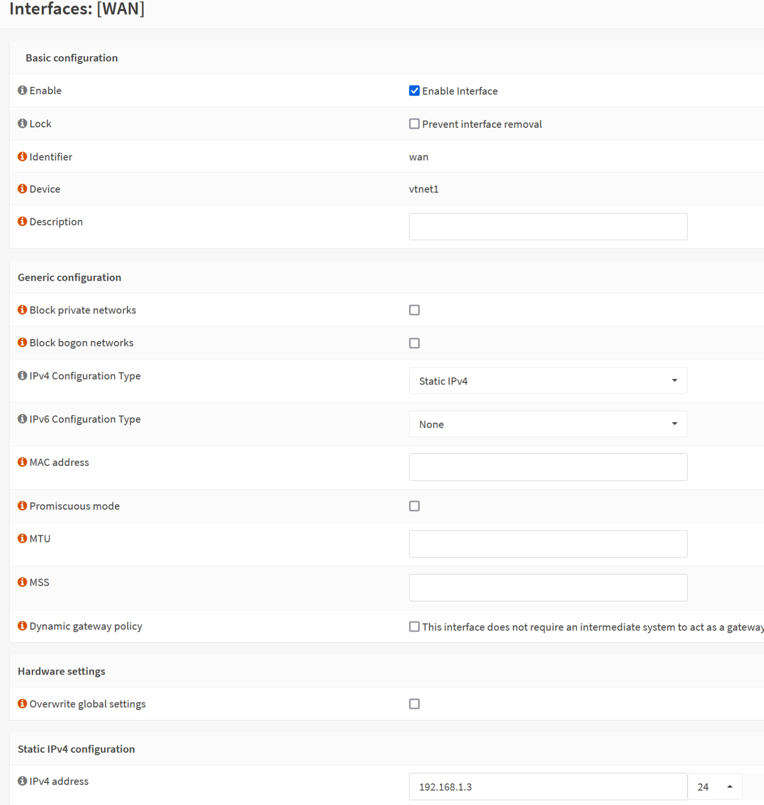

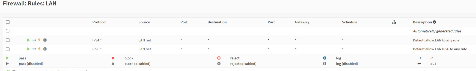

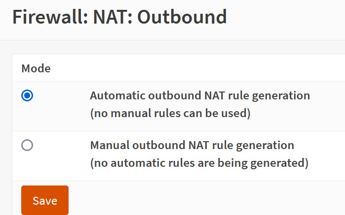

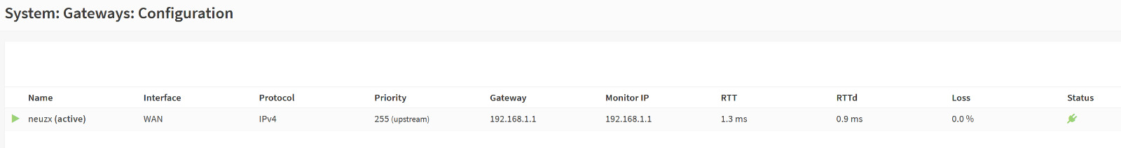

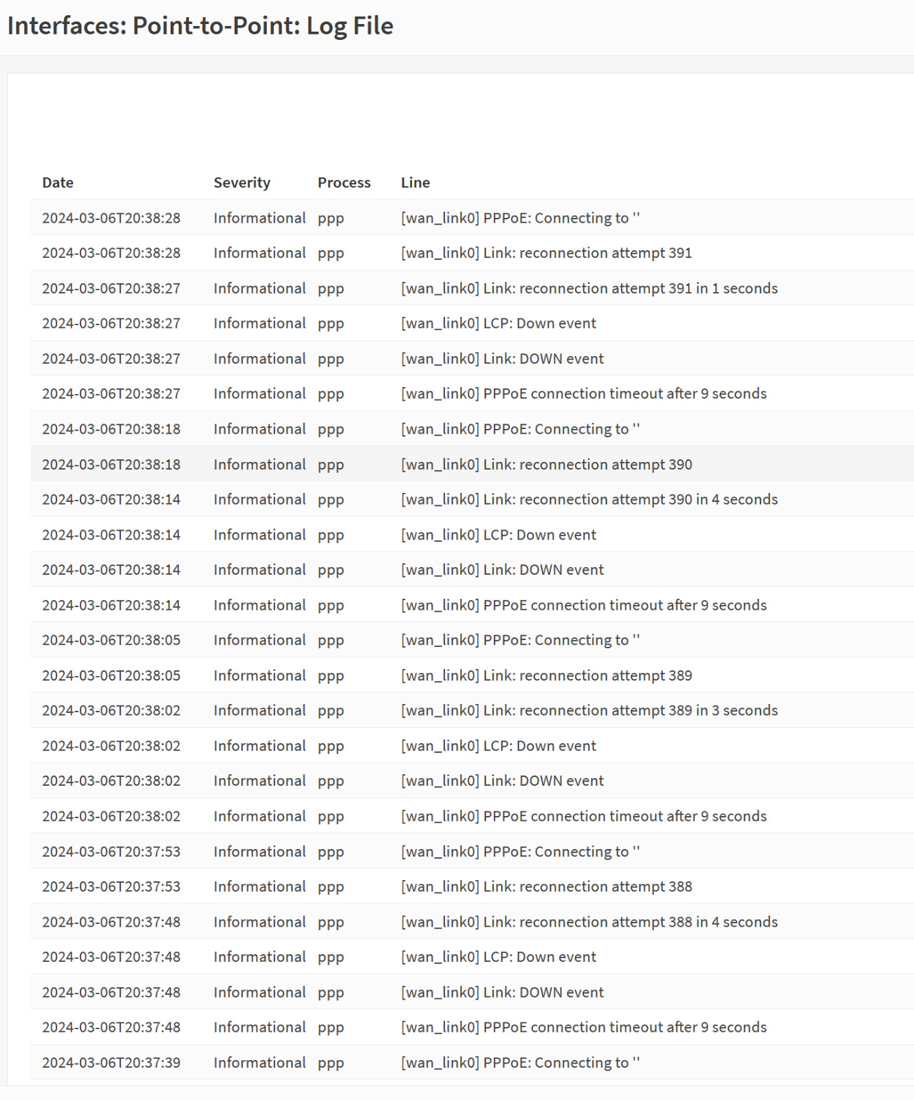

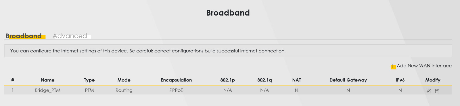

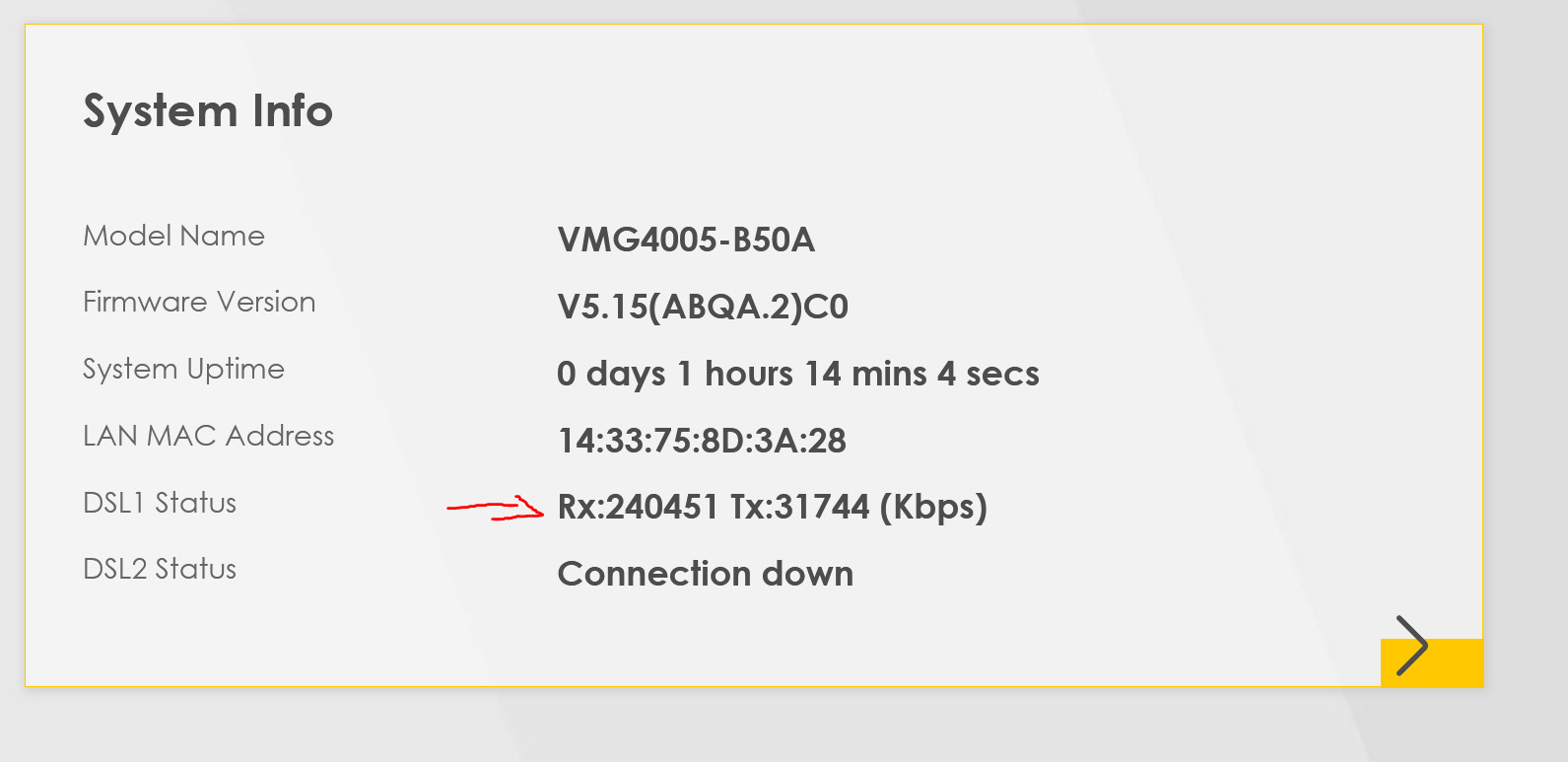

ich habe eine FritzBox von meinem ISP (Drei, Österreich), bei der derzeit PPPoE Passthrough aktiviert ist. Die FB hängt an VDSL2 35b Telefonstecker und danach am OPNsense Router. Dort habe ich die vom ISP bereitgestellten Zugangsdaten eingegeben - funktioniert. Allerdings habe ich jetzt doppeltes NAT, Firewall ist weiterhin aktiv auf der FritzBox etc. Die FB kann nicht als reines Modem genutzt werden.

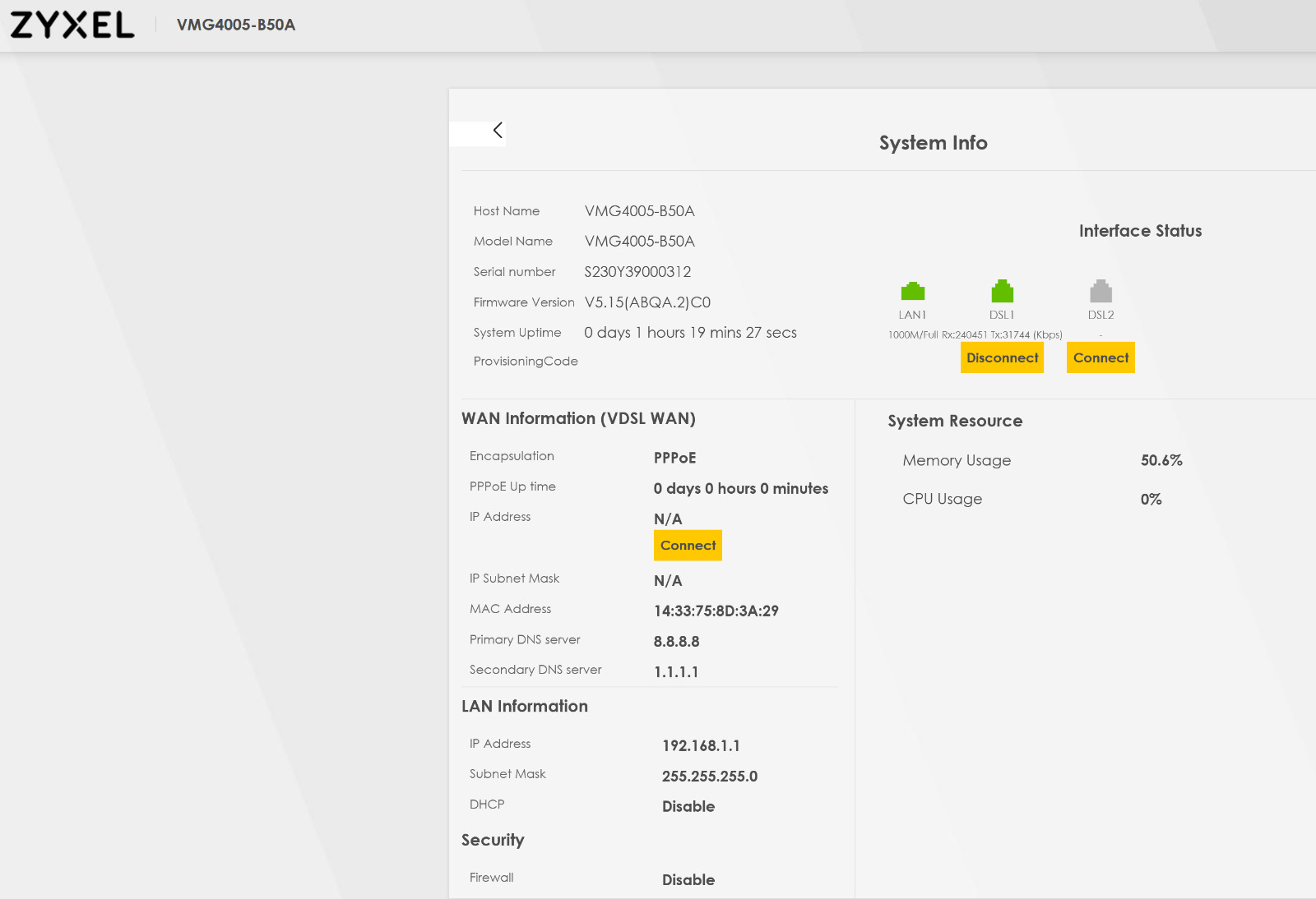

Habe mir jetzt ein Zyxel Modem (VMG4005) besorgt und im Bridge Modus laufen lassen. Leider funktioniert das nicht so ganz. Ich bekomme keine öffentliche IP Adresse. Brauche ich vielleicht ein Gateway auf der OPNsense...?

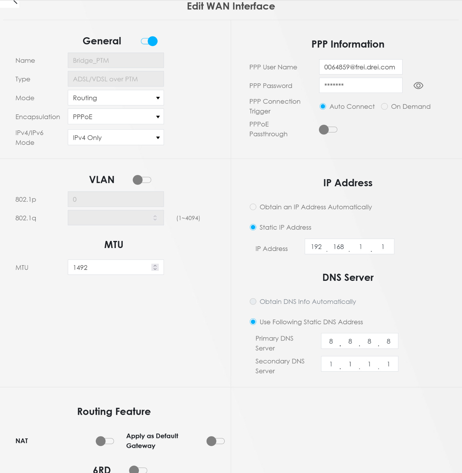

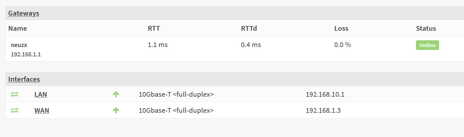

Nächster Versuch: PPPoE Einwahl direkt am Modem. Hat auch nicht funktioniert. Trotz Gateway auf der OPNsense mit der IP des Modems.
Ich hänge ein paar Screenshots an, vielleicht könnt ihr mir ja weiterhelfen. (Screenshot 1 ist noch als das Modem in Bridge Modus war, zu sehen ist die OPNsense mit dem Einwahlversuch).

pppoe_opnsense_versuch_bridge.jpeg515,4 KB · Aufrufe: 441 -

firewall_opnsense.jpeg59,1 KB · Aufrufe: 370 -

nat_opnsense.jpeg70,8 KB · Aufrufe: 401 -
gateway_upstream_opnsense.jpeg41,1 KB · Aufrufe: 402 -
übersicht_opnsense.jpeg85,6 KB · Aufrufe: 390 -
pppoe_einwahl_zyxel.jpeg187,6 KB · Aufrufe: 401 -
