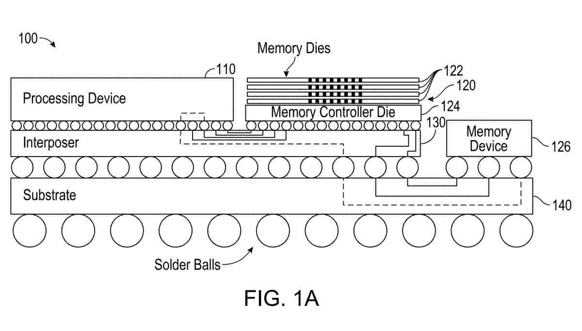

@bensen Nvidia verbaut einfach HBM. Das heißt, der Base-Die für Nvidia-HBM muss die Anbindung zur GPU ermöglichen sowie das Stapeln der DRAM-Dies. Auf der MI450 sind aber zusätzlich auch noch LPDDR-Chips verbaut. Jetzt ist nicht ganz klar, wie die angebunden sind, aber es spricht viel dafür, dass die über den HBM-Base-Die angebunden sind. Entsprechend ist das ein anderer Chip.

Was ist unter den XCDs? Die HBM PHY inklusive Controller brauchen nicht viel Fläche. Bei der MI300 waren es sonst nur Infinity Links und läppische 256 MByte SRAM.
Bleibt halt die Frage, wo die LPDDR-Controller sitzen - ob im HBM-Basedie, oder doch direkt in der GPU? Die würden dann auch noch Platz brauchen. Aber wird wohl noch ein paar Monate dauern, bis wir das wirklich wissen.
Aber so viele LPDDR5X Controller kann AMD gar nicht verbauen um den Platz vollzukriegen.
Also bleibt die Frage bleibt wieder viel Platz ungenutzt oder packt AMD da was rein?
Was spricht denn dafür? Macht in meinen Augen rein gar keinen Sinn.

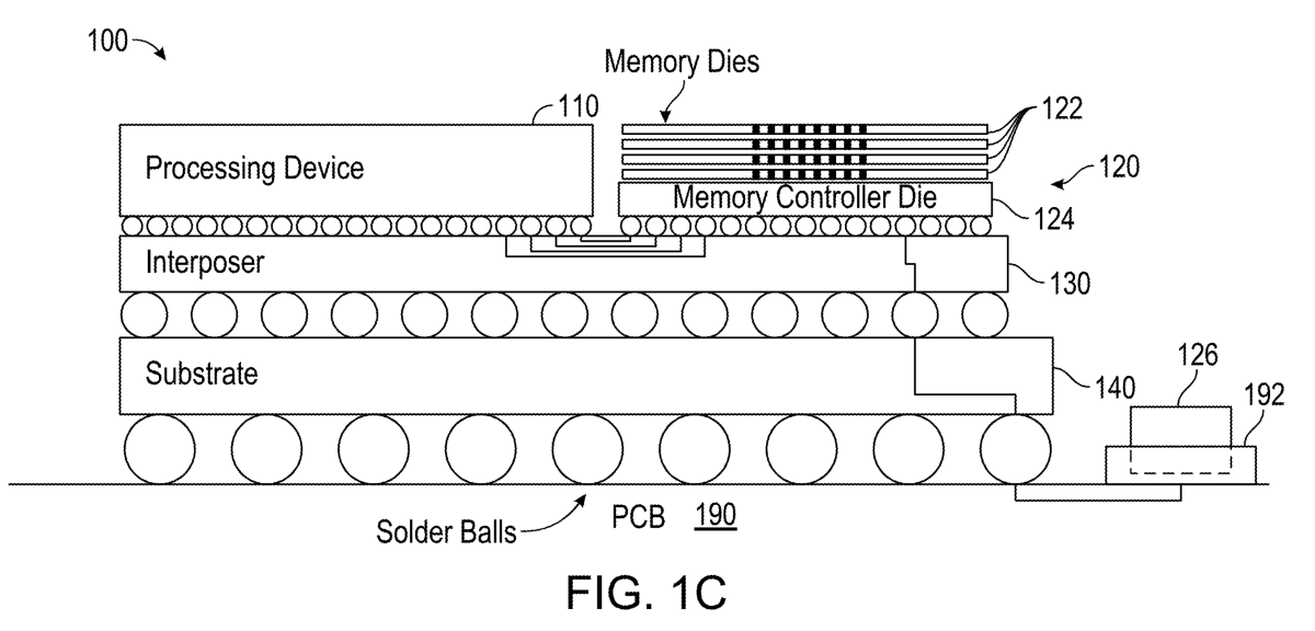

@bensen Ich finde es dummerweise gerade nicht wieder, aber es flog mal eine Folie mit genau so einem Aufbau rum, von irgendeinem Symposium. Das könnte halt das Layout der MI450 gezeigt haben.
Logisch dafür würde sprechen, wenn der LPDDR verwendet wird wie ein "Victim Cache" - Pages die aus dem HBM rausfliegen, weil sie selten genutzt werden, werden in den LPDDR verschoben und können direkt weiter angesprochen werden. Die GPU würde also komplett HBM + LPDDR als einen großen Speicher ansprechen, der Base-Die würde dann entscheiden, ob die Daten im HBM oder im LPDDR liegen.
Reaktionen: ETI1120
Es gibt einen Patentantrag von AMD in dem sie mit verschiedenen Optionen gespielt haben wie zusätzlicher Speicher untergebracht werden kann. Ich hatte es in einem Mi450 Threads reingehängt als SemiAnalysis auf das Osterei im CES Vortrag hingewiesen hat. Ich denke es war in dem zu CES 2026.
