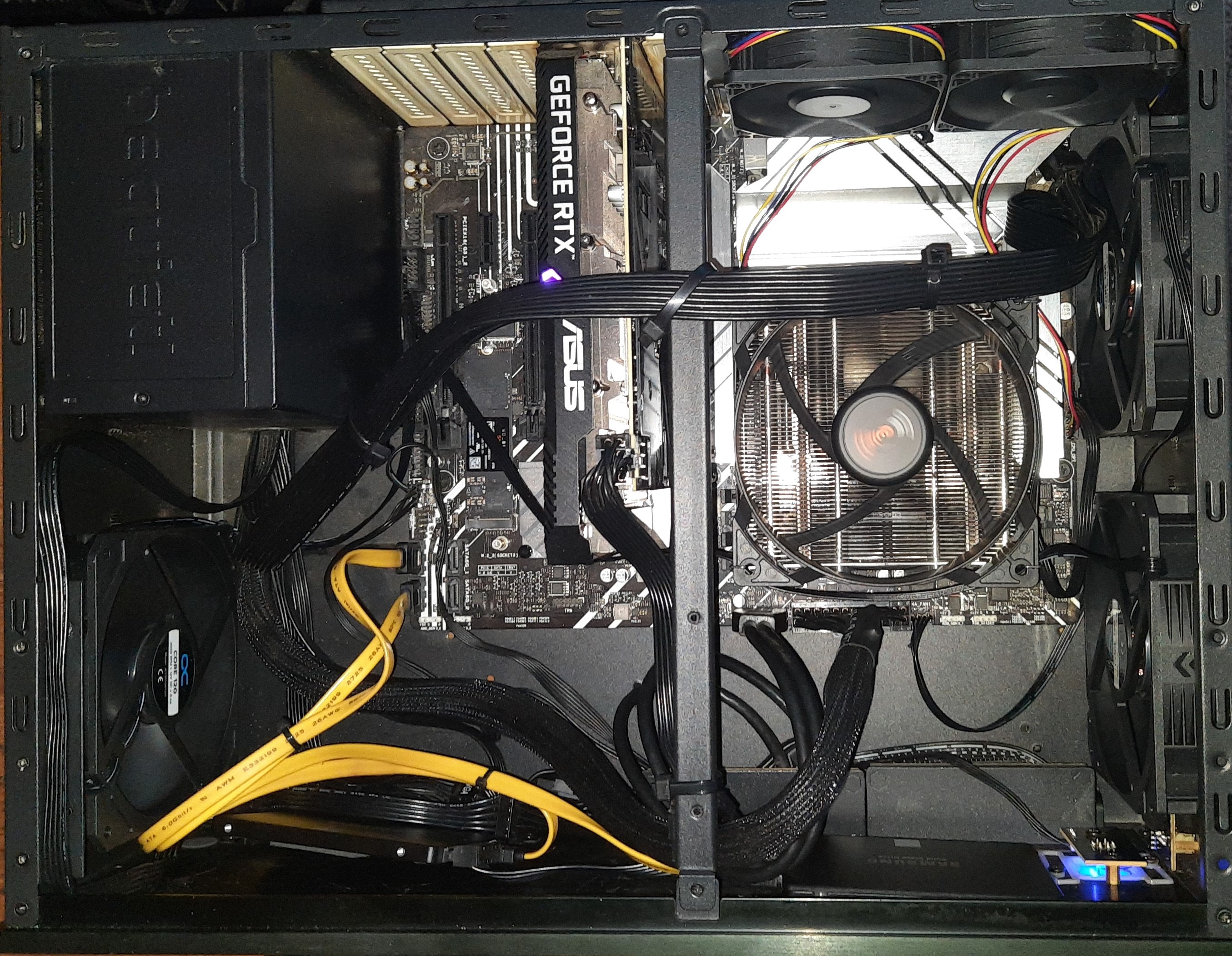

ich habe mich in diesem Forum angemeldet, weil ich mit meiner Recherche über google nicht weiterkomme. Habe meinen Gaming-PC in einem Fractal Node 605 Gehäuse, was natürlich für die Kühlung schon mal sehr dumm ist, möchte aber auf das Gehäuse nicht verzichten.
Um den Temperaturen entgegenzuwirken habe ich die drei Gehäuse-Lüfter von Fractal durch Alphacool Core 120mm ersetzt und zusätzlich zwei Alphacool ES 80mm an der Rückseite montiert. Die drei 120mm Lüfter blasen Luft von den Seiten rein, die zwei 80mm Lüfter blasen Luft hinten raus. Auf der Intel Core i5-13600K CPU wirkt ein be quiet! Shadow Rock LP Kühler. Alle Lüfter sind 4-PIn PWM gesteuert.

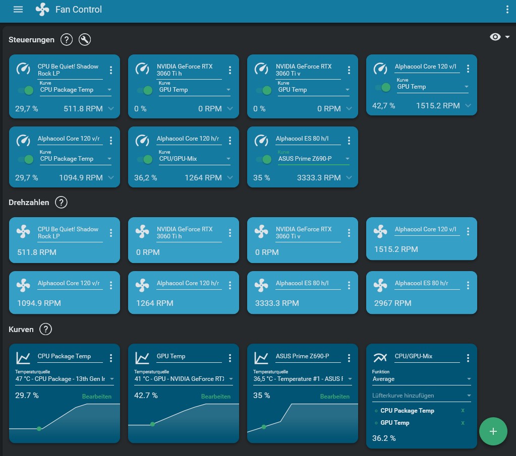

Anscheinend werden CPU-FAN und CPU-OPT von Fan Control als ein Header erkannt. Zumindest bei der Steuerung. Bei den Drehzahlen tauchen sie aber getrennt auf.

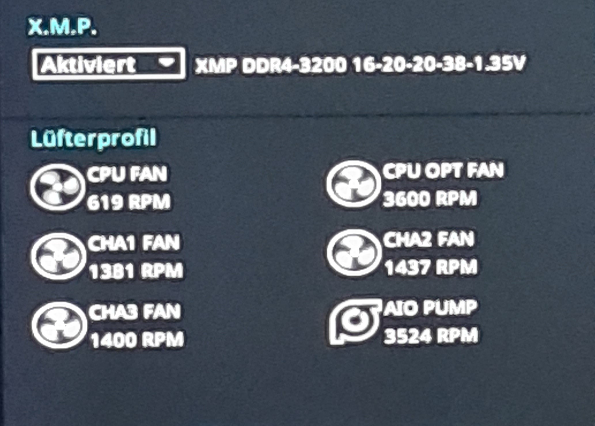

Im aktuellsten BIOS werden die Header getrennt angezeigt.

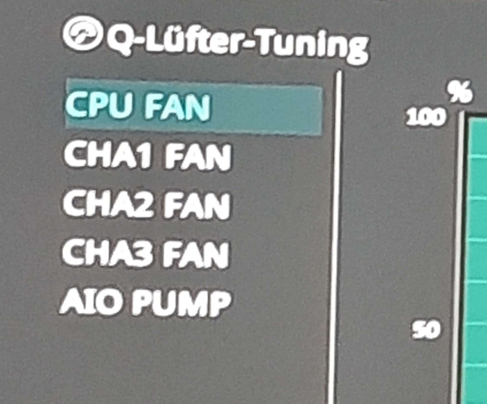

In der Q-Fan-Steuerung jedoch nicht.

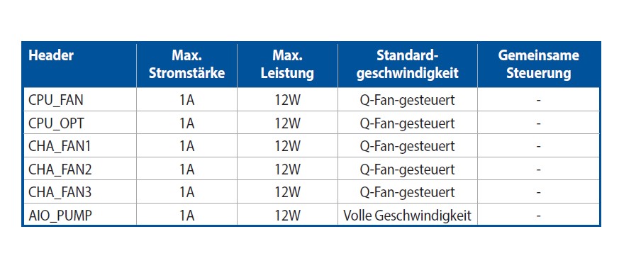

Im Manual werden sie als nicht gemeinsam gesteuert angegeben. Ich blicke nicht mehr durch.

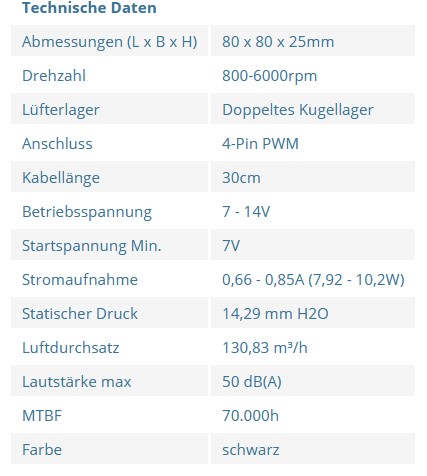

(Habe jetzt als Notlösung beide 80er Lüfter über ein 4-Pin Y-Kabel an AIO_PUMP angeschlossen, was zwar selbst bei voller Drehzalhl funktioniert aber aufgrund der Ampere-Werte nicht so wirklich gut sein sollte, oder?)

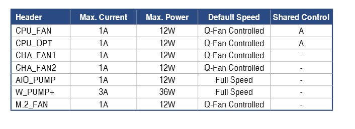

Der CPU- OPTionale Anschluß ist einfach eine Zugabe zu dem CPU- Fan- Anschluß um für den Fall, daß man gerne zwei Lüfter am CPU- Kühlkörper oder natürch auch sonst wo, betreiben möchte, einen weiteren Header zur Verfügung hat und man kein Y- Kabel bemühen muß.
Da die beiden Header also ursprünglich dazu gedacht sind zwei (bestenfalls identische) Fans an einem Kühlkörper zu betreiben, so werden sie auch vom BIOS her mit den gleichen Drehzahlprozentwerten oder der gleichen Spannung angesprochen. Was dann die einzelnen, möglichweise unterschiedlichen Lüfter daraus machen, wird dir dann im BIOS oder entsprechender Software mit entsprechender Drehzahl angezeigt.
Bei Nutzung von zwei identischen Lüftern wäre eine getrennte Regelbarkeit wohl unnötig.
Da der CPU OPT- Header auch über die vollen vier Pins verfügt, ist es kein besonderer Aufwand mehr für den Board- Hersteller dessen Drehzahl separat zum Auslesen zur Verfügung zu stellen. Es können ja, wie gesagt, unterschiedliche Lüfter zum Einsatz kommen und die haben dann bei gleicher Ansteuerung eine jeweils andere Drehzahl, die der User dann auch ablesen können sollte.
Ich kenne es nur so, daß beide Header mit der selben Ansteuerung betrieben werden. Man hat dann einfach noch eine weitere (optionale) Anschlußmöglichkeit ohne größeren Aufwand.

Kenne Mainboards wo eine getrennte Regelung möglich ist und welche, da ist es wie von @Motorrad bereits beschrieben, nicht möglich. Alleine schon der Umstand, dass dieses per Bios nicht möglich ist, weist eigentlich darauf hin, dass eine getrennte Regelung nicht möglich ist. Denn ein Programm wird keine Bios Einstellungen übergehen können.
wenn du mehr unterschiedliche geschwindigkeiten aufgrund stark unterschiedlicher lüfter brauchst, empfehle ich dir ähnliche lüfter mit einem y-kabel an einen header zu hängen.
Reaktionen: LiniXXus

Danke für die Erklärungen nochmal. Das ist mir allerdings schon alles klar. Ich bin nur bei meinen Recherchen immer wieder darauf gestoßen, dass man auch gerne einen Gehäuse-Lüfter an CPU_OPT hängen kann und den (möglicher Weise) sogar getrennt regeln kann.
Der Punkt über den ich dann stolpere ist, dass laut Diagramm in meinem Mainboard-Manual die beiden keine gemeinsame Steuerung haben sollten.
Hier mal ein Beispiel von einem anderen ASUS Mainboard, dass eben diese "shared control" hat.
