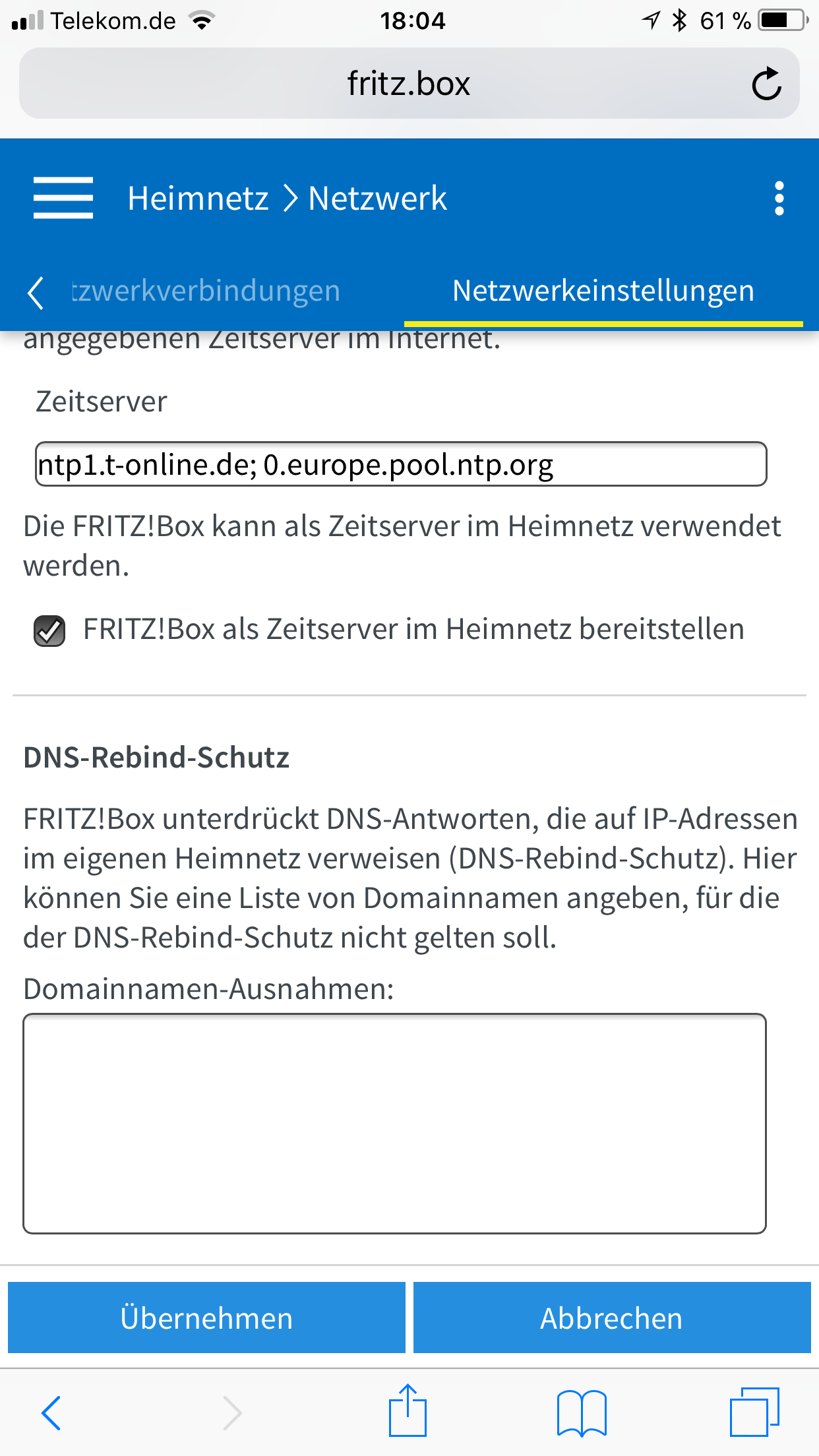

Den DNS-Rebind Schutz hast du auch für deine DNS angepasst? Falls nicht, kannst du deinen eigenen Server nicht finden, deine Freunde hingegen schon.
Den DNS-Rebind Schutz hatte ich noch nicht angepasst, der Server ist allerdings auch von außen nicht auffindbar.
Müsste ich dann beim DNS-Rebind Schutz den Hostnamen von no-ip.com eintragen?
