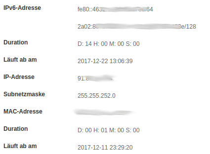

Doch, ich habe einen älteren Privatkunden-Anschluss mit einer vollwertigen öffentlichen IPv4 Adresse. Nur die jüngeren Privatkundenanschlüsse in BW haben DS-Lite.
Ansonsten hätte ich auch gar keine Veranlassung mich mit dieser Thematik zu beschäftigen ;)
Das mag sein, dass du eine vollwertige IPv4 hast.
Meine Aussage bezieht sich ausschließlich auf Dual Stack. Ergo, hast du eine IPv6? Nein? Dann hast du kein Dual Stack.
Wie gesagt: Eigene FritzBox => anderes AFTR-Gateway eintragen.
Natürlich habe ich ebenfalls eine öffentliche IPv6, sonst hätte ich auch kein Dual Stack.... :freak:
Keine Ahnung, warum du es besser zu wissen meinst... :rolleyes:
