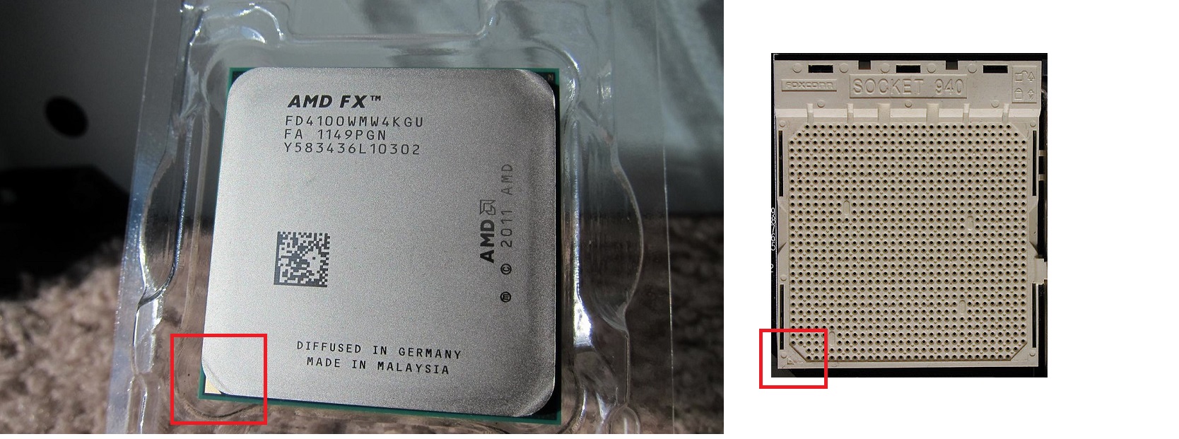

Achte beim nächsten mal auf den kleinen goldenen Pfeil. Auf dem Sockel ist dann auch so ein kleiner Pfeil. So weißt du wie die CPU auf den Sockel kommt. Auf dem Bild passt der Sockel nicht aber will dir ja auch nur zeigen wo du drauf achten sollst :)
Wenn du danach gehst, sollte so was nicht passieren. Schade um die CPU :/

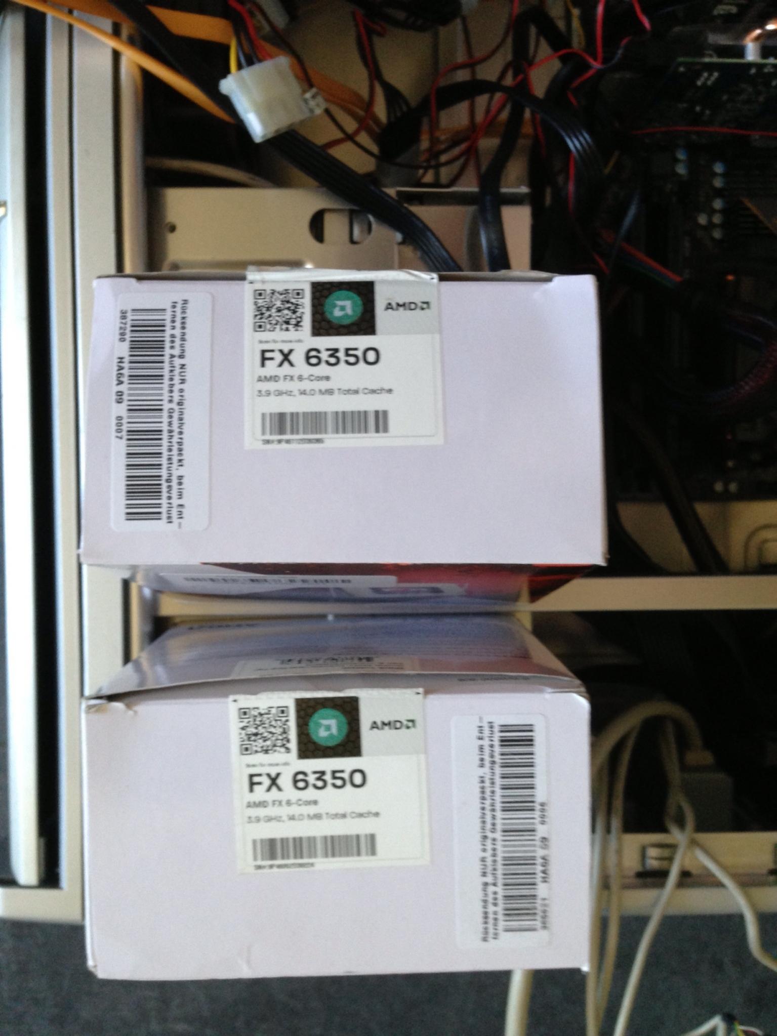

Hallo Forum,
also irgendwie habe ich wohl was falsch gemacht.
Neue CPU bestellt eingebaut und läuft wieder nicht. Habe jetzt hier 2 Systeme liegen und 3 CPUs. Kann mir jetzt jemand sagen wie ich Vorgehen kann um das Problem zu finden?

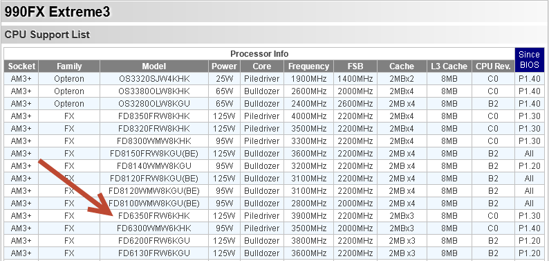

Das Board hat BIOS Version 1.50 der CPU wird ab 1.30 unterstützt.
Könnte es sein das der CPU nicht zum Board passt? In der liste steht nur die piledriver Variante und nicht Bulldozer so wie ich ihn hier habe.
Link zur CPU List
[url]http://www.asrock.com/mb/cpu.asp?Model=990FX%20Extreme3
Wie gesagt neue CPU eingebaut wirklich 100% darauf geachtet das die Pins Heil bleiben beim Einbau. Die alte CPU wo ich vermutete hab ich auch noch hier liegen. Ecke auf Ecke... Habe hier jeden Ratschlag befolgt beim Netzteil echt mal darauf geachtet das genügend power da ist. Altes System hatte 340 Watt und keine Luft nach oben.

Habe hier 2 Fotos
Gruß Jan
Der FX-6350 von dem du im 1. Beitrag geschrieben hast ist ein Piledriver und du hast auch einen Piledriver.
Und der FX-6350 wird auch vom 990FX Extreme3 Board ab BIOS-Ver 1.30 unterstützt. Und wenn jetzt BIOS-Ver. 1.50 geflasht ist, sollte im Prinzip auch die CPU erkannt und unterstützt werden.

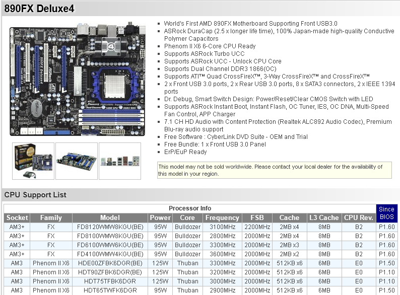

Das 890FX Deluxe4 unterstützt den FX-6350 jedoch NICHT!
Siehe
