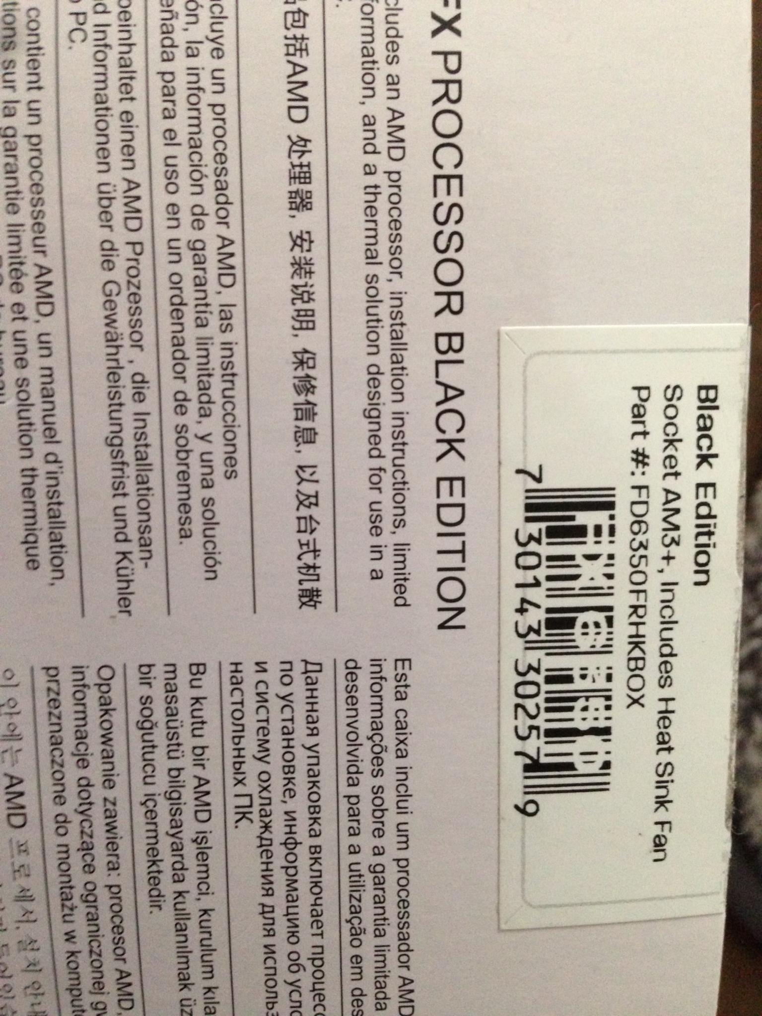

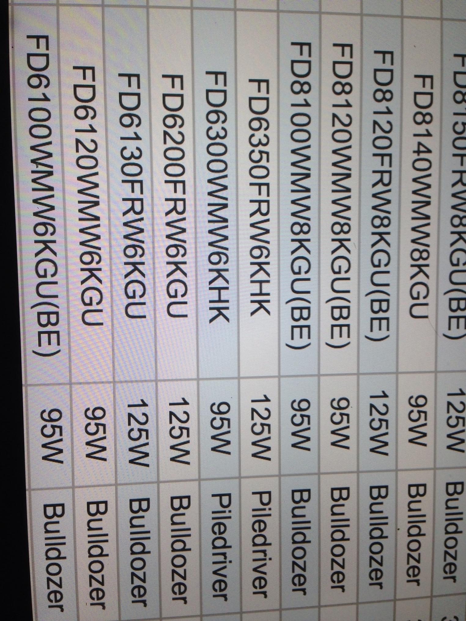

Habe hier ein Foto von der Verpackung des fx6350 da steht FD6350FRHKBOX in der Support List steht FD6350FRW6KHK.
Liegt hier das Problem?
Eigentlich nicht - wenn die neuere BIOS-Version aufgespielt ist, sollte es funktionieren -

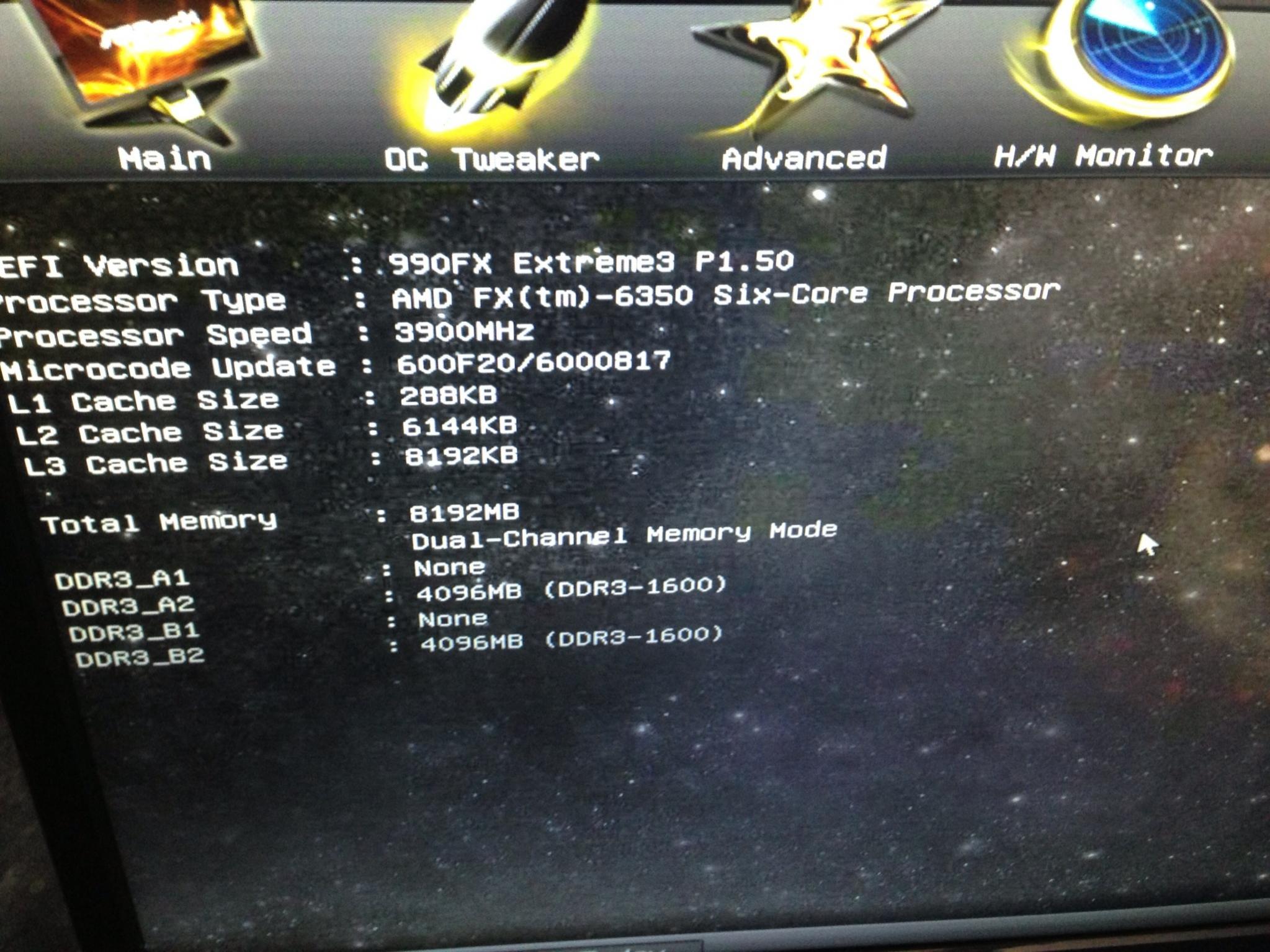

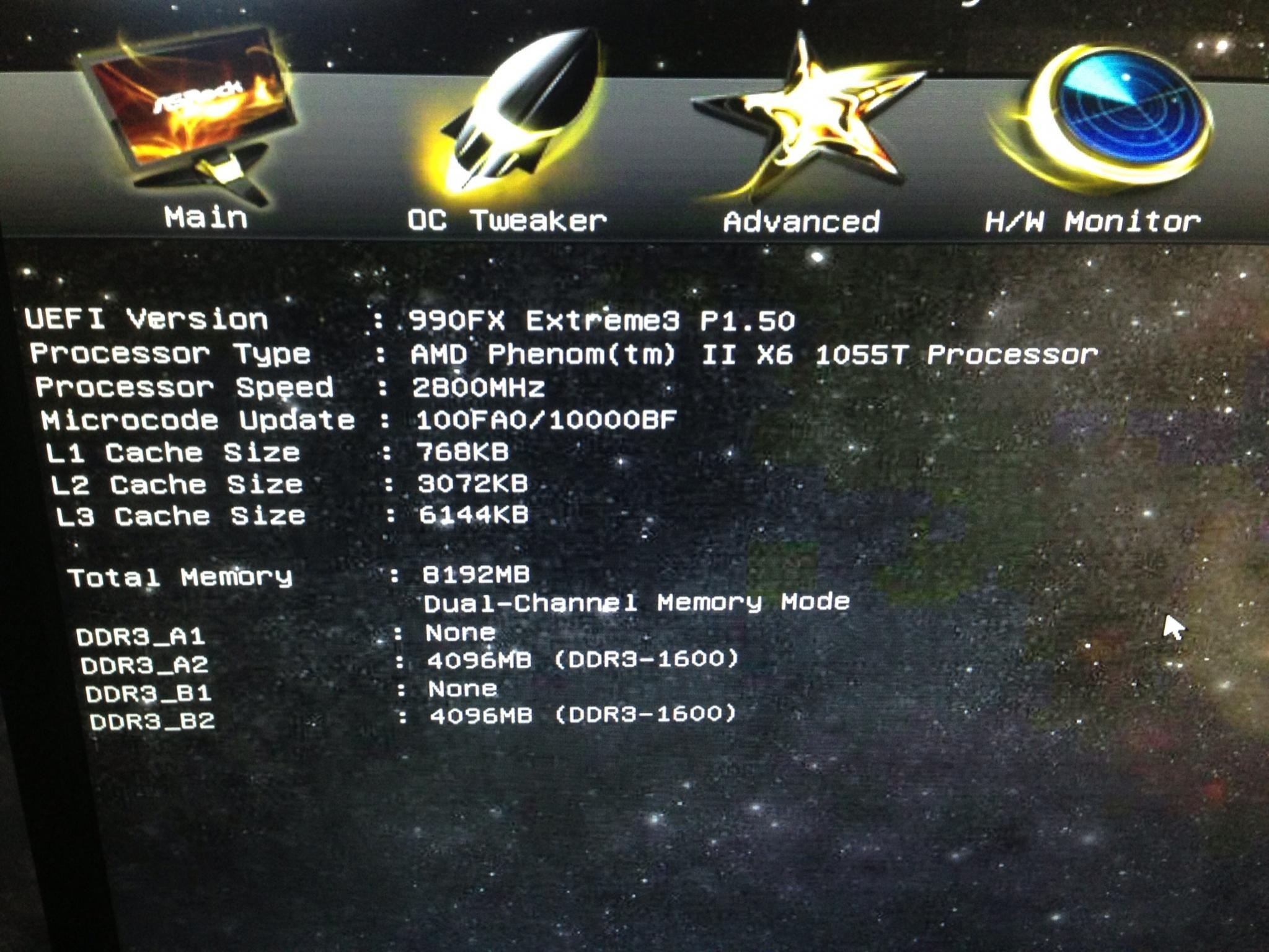

Hier ein Foto von dem Board mit Phenom
AMD 990 extreme3 - hier sollte das neuere BIOS bereits aufgespielt sein -
Und warum ist es so gelassen worden?
PC runterfahren, Kabel vom NT abziehen BIOS/ EUFI zurücksetzen, Phenom raus, Vishera rein, vorsichtshalber noch einmal das BIOS/ UEFI zurücksetzen, Kabel wieder ans NT dran, PC starten, die Default-Werte laden, abspeichern, restart, noch einmal ins BIOS/ UEFI und Datum/ Uhrzeit korrekt einstellen, abspeichern, restart ... und kommt jetzt ein Bild?
Starte das MB mit einem RAM-Modul - Sitz der Grafikkarte überprüfen -
dann so vorgehen wie @AdoK beschrieben hat, um nicht alles wiederholen zu müssen -
Also das ist ja der Hammer...
Habe den Jumper gesetzt und zurück... Und siehe da es funktioniert. Man man man... Bin ich blöd.
