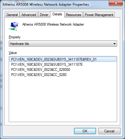

@Simpson474 Finde die komischen IDs nicht von der Wlan karte im Laptop
Mhh ok....dann weiß ich auch nicht mehr, außer kabel verlegen...aber mein laptob bleibt auf der strecke...ich muss wieder auf WPA2 gehen, weil meine PS3 und Ihone mit WEP nicht klar kommt.
Wie gesagt, finde die VID und PID nicht, wie fangen die an ? reicht der name nicht ?
Kann das auch an Win7 64bit liegen ? denn auf dem laptop wo es geht, ist vista drauf.
Der Name sagt leider über die Teile nichts aus, da es z.T. 5 Revisionen der gleichen Karte mit unterschiedlichen Chipsätzen gibt.
