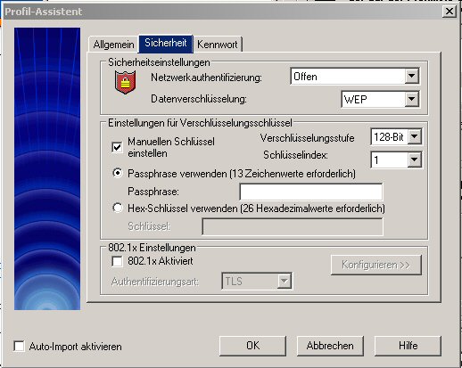

Bin eigentlich der Meinung die Einstellungen bei dem Router und meiner WLan Karte sind identisch.
Hänge einfach mal den Screenshot von dem Konfig-Tool für die WLan-Karte an. Würde ja auch nen Screenshot von den Routereinstellungen mit anhängen geht aber nur eine Datei. Einer von euch müsste was posten damit ich nochmal ne Datei anhängen kann.
Achja der Haken, das Windows den Adapter konfigurieren soll ist weg.
Danke schonmal

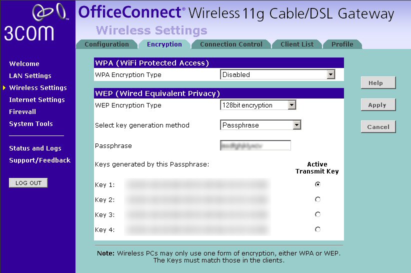

Hier noch der screenie vom RouterSetup:
Ist alles richtig eingestellt.
Hab ne Weile gewartet...sofern man 24 Stunden ne Weile nennen kann ;-)
