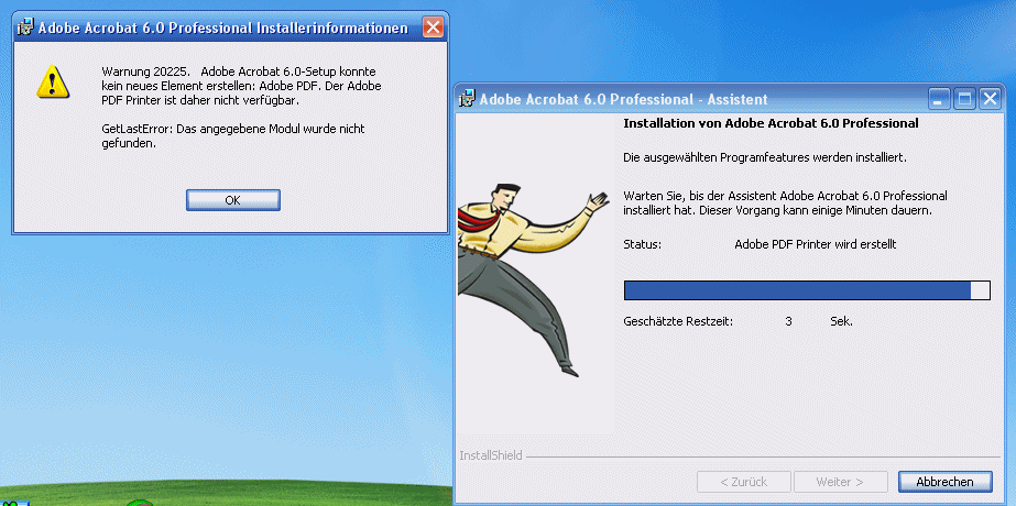

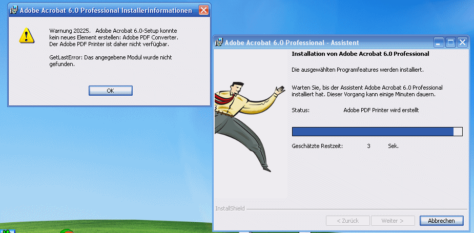

bei der Installation des frisch erworbenen Adobe Acrobat 6.0 Professional tauchen ein paar unerklärliche Fehler auf.
Angeblich konnte das Element "Adobe PDF Converter" nicht erstellt werden. Ebenso der "Adobe PDF Printer". (s. Bild)
Nach der Installation läuft das Programm problemlos. PDF-Dokumente lassen sich einwandfrei darstellen.

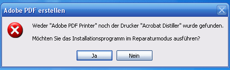

Nun kommt aber das wirkliche Problem: Sowie ich beispielsweise ein Word-Dokument in das PDF-Format konvertieren will taucht folgende Fehlermeldung auf:
Weder "Adobe PDF Printer" noch der Drucker "Acrobat Distiller" wurde gefunden.
Möchten Sie das Installationsprogramm im Reparaturmodus ausführen?
Die Ausführung des Reparaturmodus konnte allerdings nicht zu Lösung des Problems beitragen.
Aufällig ist, dass bei Artverwandten Anwendungen, wie "PDF Converter Professional", ähnliche Probleme auftreten - bei der Installation konnte ein "Printer-Element" nicht erstellt werden!?

Ich weiß, daß ist jetzt eine dumme Frage, aber du bist schon mit vollen Admin-Rechten eingeloggt?
Hmm, wenn das alles nicht funktioniert hat, dann wird's schwierig...
Als erstes schau noch mal ob die Sache mit der Path-Variable auch wirklich passt, das ist wohl in den meisten Fällen die Ursache. Schau auch mal nach was hinter dem "wbem" steht, da darf kein Leerzeichen sein. Direkt hinter dem "m" sollte ein ";" stehen.
Wenn du das gemacht hast schau mal mit regedit unter:
HKEY_LOCAL_MACHINE\SYSTEM\CurrentControlSet\Control\Session Manager\Environment
nach, was für ein Variablentyp die Path-Variable hat. Da muss "Reg_Epand_SZ" stehen. Es soll Programme geben, die beim Deinstallieren den Typ auf "Reg_SZ" ändern, das kann zu Problemen führen.
Als nächstes: hast du irgendwelche Antivirus-, Firewall- oder Anti-Spyware-Software im Hintergrund laufen? Einige dieser Programme kommen wohl nicht damit klar wie Acrobat seine Drucker im System installiert.
Hast du noch andere Adobe Programme installiert, die eigene Distiller bzw. PDF-Drucker mitbringen (z. B. Pagemaker, Indesign)?
Welches Windows hast du, ich nehme mal an WinXP SP2?
Kannst du überhaupt noch Drucker installieren bzw. hast du irgendwelche Drucker schon installiert? Probier sonst mal den AdobePS-Treiber aus: http://www.adobe.com/products/printerdrivers/main.html
wenn der beim installieren nach einer ppd-Datei fragt, dann nimm dafür am besten die für "Adobe PDF". Falls die Installation bei dir so weit gekommen ist, dann steht die als "ADPDF6.PPD" unter "C:\WINDOWS\system32\spool\drivers\w32x86".
Mehr fällt mir im Moment nicht ein, anscheinend blockiert bei dir wohl irgendwas die Installation der Drucker / Treiber. Eventuell hat's auch was mit dem Office oder einem anderen Programm zu tun.
