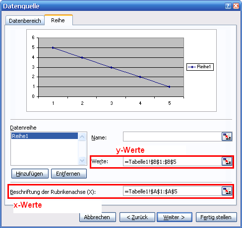

Benutzt du als Diagrammtyp Linie, musst du im 2. Schritt in den Diagrammoptionen erstmal die zweite der beiden automatisch erstellten Reihen löschen. Bei der verbliebenen Reihe gibst du als Werte deine Leitf/y-Werte an und darunter bei Beschriftung der Rubrikenachse (X) deine Spalte mit den Temperaturwerten-Werten.
