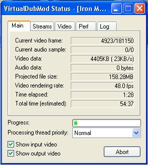

Ich hab jetzt eine Bitrate von 1200 KBit/s (-> 150 KB/s) im XviD Codec eingestellt ... Während des codierens, schreibt er eine Videorate von rund 20 KB/s (siehe Anhang) und eine "Projected File Size" von rund 150 MB ... wenn man diesen Wert Glauben schenken darf, dann passt das mit meinem errechneten Wert (1,03 GB) überhaupt nicht überein!
Woran könnte das liegen?
PS: Ja diesem "Projected File Size" darf man Glauben schenken! Jetzt nachdem der Film zu 30% codiert war, hatte das File eine Größe von 57 MB ... :rolleyes:
::Edit::
Ich hab gerade herausgefunden woran das liegt! Und zwar hab ich bis jetzt immer das "Advanced Level @ 5" (oder so ähnlich) Profil gewählt! Da kommt komischweise (trotz der Angabe von 1200 KBit/s) ein File mit rund 150 MB raus! Jetzt hab ich das "Home" Profil gewählt und eine Bitrate von 1200 KBit/s gewählt! Und siehe da ... es passt! Es kommt ein File mit ~ 1,03 GB raus! Danke trotzdem!
