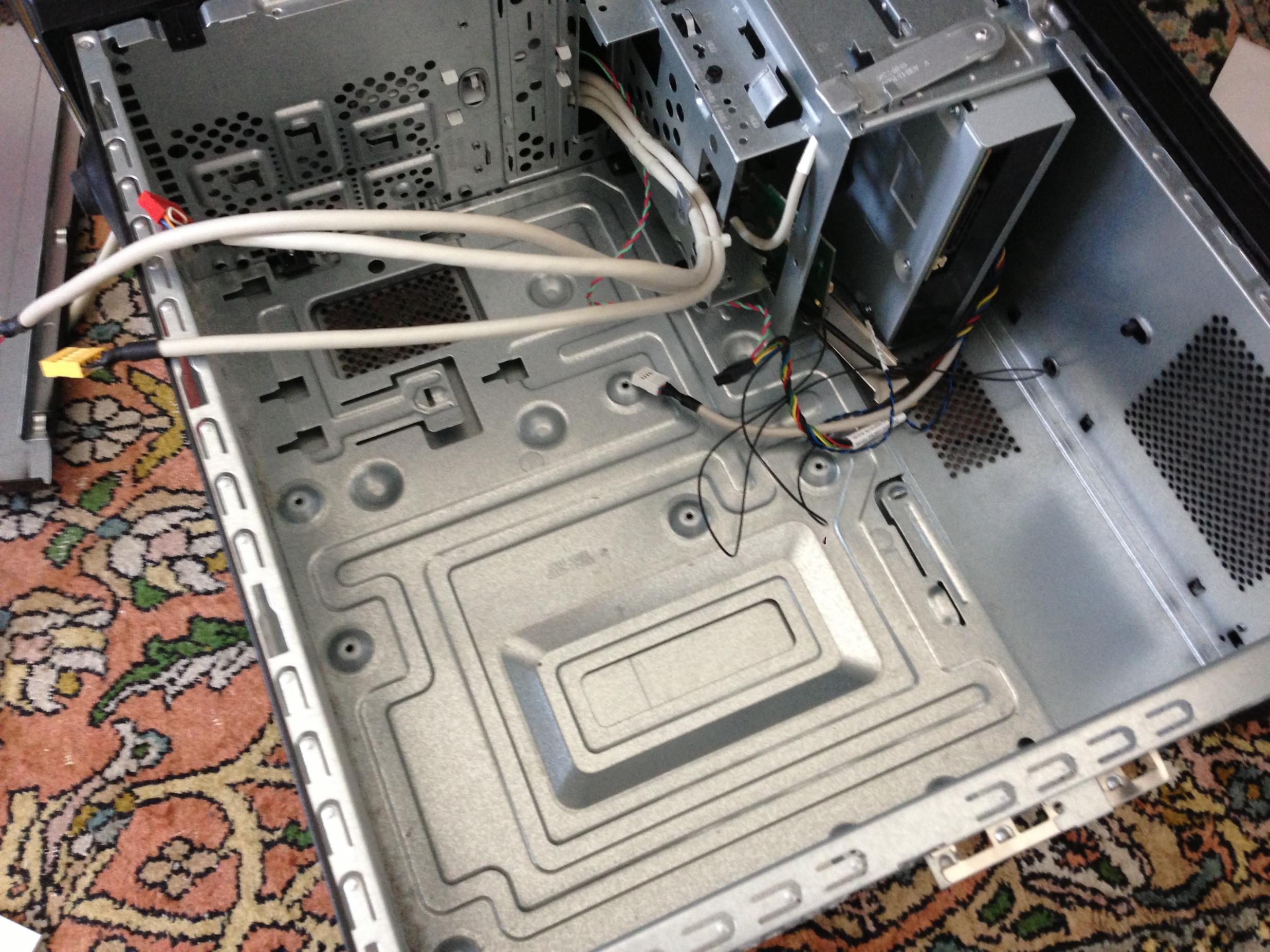

Abstandshalter waren von Anfang an nicht drinnen, glaube die sind auch nicht nötig siehe Bild:
Würde ich mir jetzt noch Abstandshalter holen und reinschrauben würde das Mainboard zu hoch liegen.

das foto ist nicht ideal, ich erkenne kaum, ob sich die schraubendümpels mindesten 8mm vom rest des bleches abheben. mich dünkt sowieso, die fläche des gegenstücks sind zu breit, um direkt auf dem mainboard plaziert zu werden...
hattest du probleme mit dem befestigen der grafikkarte am gehäuse? falls ja, fehlen abstandhalter, falls nein...
was für ein gehäuse ist das genau?
grafikkarte passt perfekt rein, dass war kein problem
das ist ein OEM HP HPE Elite Gehäuse.
Die Abstandshalter müssen sein, denn die verbinden das Mainboard an definierten Punkten mit dem Gehäuse. Ohne würde das Metall des Gehäuses die Lötpunkte des Mainboard kurzschließen.
Wenn ich das Bild nochmal richtig angucke, dann sind das wohl Erhebungen? Sind die hoch genug, damit das Mainboard schwebt?
du darfst dur an den Stellen Schrauben setzen, die im Mainboard Manual angegeben sind, nicht an allen möglichen.
Zur Sicherheit kannst Du eine Pappe zwischen Mainboard und Gehäuse legen.
die abstandhalter werden wohl ein anschrauben der graka verhindern.. falls diese halterung keine abstandhalter braucht :D
