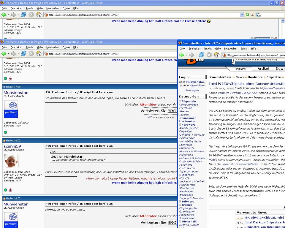

Ich hab mal nen Bleistiftbild angehängt ;)
Da sieht man, dass vieles kursiv ist und anderes nicht.

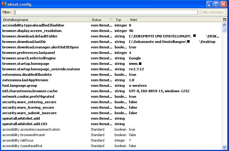

@scanni: Ich hab mal nen Screen von der Config (nur das, was geändert ist) angehängt.
@Ria: Unter Stystemsteuerung-> Schriftart wird Arial (TrueType) und Times New Roman(TrueType) ja noch angezeigt. Können die dann trotzdem noch kaputt sein?
Wenn ja, wie kann man die neu installieren? Ich hab mir schon über google ne .exe gezogen, die das angeblich installiert hat, aber es hat sich nix geändert.
