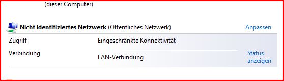

Also ich denke das Problem liegt nicht am fernseher sonder an der verbindung dlan zu Fritzbox. Wenn ich mein Laptopo über dlan anschließen will erhälte ich immer die meldung eingeschränkte konnektivität. meine fritzbox benutzeraberfläche behauptet jedoch der dlan adapter sei mit dem internet verbunden

Steck die dLAN-Adapter mal testweise in die gleiche Steckdose oder zumindest in eine Steckdose im gleichen Raum. Wenn du Pech hast, dann liegen die Steckdosen auf unterschiedlichen Phasen und es funktioniert nicht. Auch dLAN ist ähnlich wie WLAN alles andere als zuverlässig.
