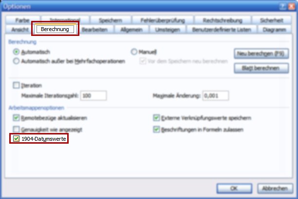

AW: Problem in Excel (eher für Fortgeschrittenere ;-) )
Hi,
aktiviere dazu unter Extras | Optionen | Berechnung die 1904-Datumsgrenze.
Hui, vielen, vielen Dank, das hat tatsächlich funktioniert... :-)
Darauf muss man erst mal kommen ;-)
Jetzt funktioniert das ganze Tadellos... :-)
