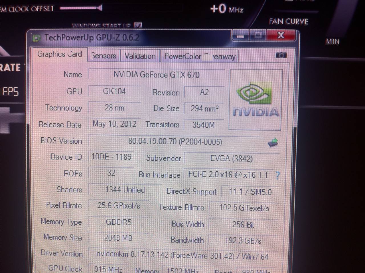

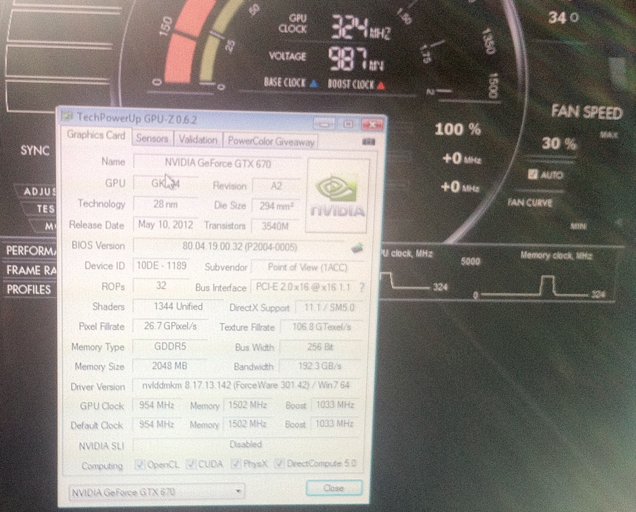

Mir ist nachträglich noch aufgefallen, dass die EVGA ein anderes Bios hatte, zumindest sind die beiden letzten Zahlen anders. Vielleicht hat das ja was zu bedeuten. (Es könnte aber auch herstellerspezifisch sein)
EVGA
-> 80.04.19.00.70 <- man sieht schön die Grafikfehler bei den Reitern nach dem Benchmark​
PoV
-> 80.04.19.00.32​
