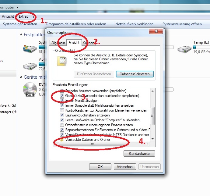

mach erstmal folgendes:
w7 im abgesicherten modus starten. dann alle dateien sichtbar machen (siehe bild ), dann spybot (aktuell) starten und scannen. vielleicht löscht er die adware jetzt.
als 2. tool würd ich adaware (http://www.chip.de/downloads/Ad-Aware-Free_13000824.html )installieren und nochmal unter den selben voraussetzungen scannen.
