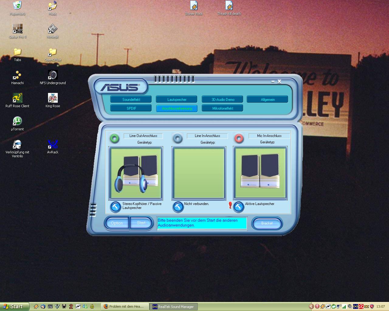

aber das mikrofon, als beim mic in anschluss steht Aktive Lautsprecher und nicht Mikrofon.
Kannste von dem Fenster vielleicht nen Screenshot posten? Finde das bei mir nicht...
So hiers der screen:
Hm,
also meine SoundMax-Software kann ebenfalls automatische Anschlußerkennung. Hatte damit auch nie Probleme.
Allerdings hat die mich irgendwann ganz einfach genervt, so daß ich sie ausgeschaltet habe.
Würde Dir vorschlagen, die Anschlußerkennung ebenfalls zu deaktivieren und alles von Hand einzustellen. Da Du ja n Headset dran hast (2 Stecker: 1x Kopfhörer, 1x Mikro?), erkennt der das Dingen vielleicht nicht korrekt. Halte ich zwar grundsätzlich für unwahrscheinlich; andererseits traue ich den meisten Programmen in Sachen "automatische Einstellung" auch nicht...
