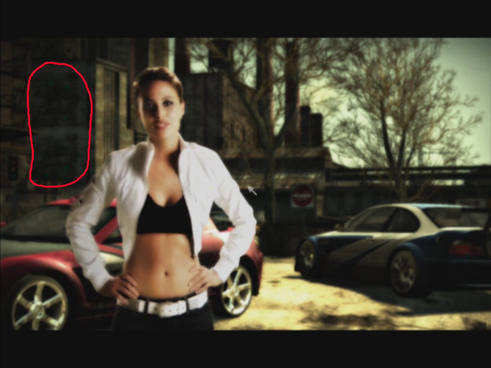

Hallo zusammen
seid längerer Zeit hab ich ein problem mit abspielen von filmen alle player die ich benutze geben mir das bild verfälscht wieder alles was normal gelb sein sollte ist bei mir schon fast gift grün z.B die simpsons auch bei meiner TV abspielsoftware ist das so zum teil gibt es auch so grüne immer mal wieder an verschidenen positionen auftauchende punkte (sehePic) so wohl bei spielefilm sequenzen als auch in manchen movies kann das ein fehler von der Grafikkarte sein das die einen weg hat.?( in spielen ist mir das bis jetzt nur bei NFSMW aufgefallen das er die punkte auch bei den anfangsmovie macht die farben stimmen aber bei allen spielen)
Denn die Software hab ich mal komplett deinstalliert und wieder neu drauf gemacht leider ohne ergebnis (mit software meine ich aller player und codecs xvid, divx...) in spielen selber hab ich keine probleme aber dafür gibt es seid längeren noch ein anderes komisches phänomen.
Wenn ich meine rechner z.B das aller erste mal am tag anmache flakert manchmal auf dem Bildschirm ab und zu mal eine Bildzeile (an unterschiedlichen Positionen) und dann geht das so weit das der Bildschirm kurz mal wieder an und aus geht als ob er für eine millisekunde kein signal bekommen würde nach dem das dann passiert ist geht er ohne probleme weiter auch wenn ich ihn mal für ein paar stunden ausmache und später wieder an mache kommt das nicht mehr, also wirklich nur über nacht bzw. wenn er wirklilch lange aus ist! ach ja die lätzten zwei tage gab es das problem nicht erst wieder seid heute doch die probleme mit der farbe und den grünen punkten gab es denoch muss also nicht eine problem sein was zusammenhänged ist!
Kann das von der karte kommen?
Kennt jemand das phänomen oder kann mir was zu den komischne grünen punkten sagen?
Erbitte hilfe OVER AND OUT!
Mfg SCOTT1080

Also auf dem Bild find ich keinen gravierenden Fehler. Aber anhand Deiner Beschreibung tipp ich auf den Monitor. Ist es ein CRT oder TFT?
Ja das bild ist ein bischen verschwommen aber wennman genau hinsieht dann sieht man die komischne grünen punkte schon und zumj bildschirm ja es ist der CRT.

naja! der monitor kann es ja net sein, wenn man die punkte auf den screens sieht! insofern tippe ich eher auf deine graka. hast du die mal übertaktet? eventuell zu heiss geworden oder hast du zusätzliche pipelines freigeschaltet?
