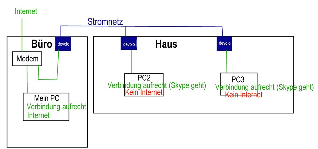

Haben ein Heimnetzwerk mit 3 devolo 85 LAN-Adapter, die ja das LAN übers hausinterne stromnetz aufbaut.
Es lief wochenlang problemlos, aber seit heute kann kein PC, der direkt daran angeschlossen ist, ins internet.
Was seltsam ist: Die internetverbindung an sich ist aufgebaut, und sachen wie skype und msn messenger gehn auch, aber IE/mozilla können keine seiten anzeigen, da steht bloß verbindung konnte nicht hergestellt werden, diagnoseprogramm bringt nix, er zeigt keine fehler an, und auch sonst lässt sich nirgendwo nachvollziehen dass was nicht passt.
Das modem funktioniert auch, denn mein PC zB steckt direkt am modem und läuft ohne probs. Nur die computer, die an dem devolo-adapter hängen, gehn nicht.
Zur veranschaulichung hier ein bild:

Die Geschwindigkeit und Signalqualität von Powerlan wird zu einem großen Teil durch die Anzahl der elektrischen Verbraucher beeinflusst.
Sind in letzter Zeit irgendwelche neue Geräte am Stromnetz die das Signal eventuell stören?
mfg Or0
lösch die devolos mal in dermitgelieferten konfigurationssoftware und melde sie neu - wobei alle pcs an den jeweiligen devolos hängen und angeschaltet sein sollten
Für mich hört sich das so an, als wenn die DNS-Server nicht erreichbar sind.
Ein ähnliches problem hatte ich vor kurzem auch, da hatte der Router die Server 'vergessen'...
Kann es sein, dass du bei deinem Büro-Rechner alternative DNS-Server eingestellt hast?
Stromausfall gehabt oder die Sicherung rausgeflogen, kann sein das die Verschlüsselung wieder eingestellt werden muss mit der Software? Evtl kannst Du mal feste IP im Bereich des Netzwerkes an den PC festlegen und es versuchen.

Und die hat er dann für die beiden Rechner vergessen die mit Devolo ins Netz gehen, am Büro PC kennt er sie noch?
die theorie von werkam könnte durchaus stimmen, haben vorgestern neue Zimmerlampen eingebaut und dabei dir sicherungen ausgeschaltet.
Einen stromausfall an sich hatten wir nicht gehabt..
Nein, am Büro PC ist eine manuelle IP-Konfig mit DNS-Setzung gemacht worden. Genau so, wie ich es hier zu Hause auch habe. Die Kisten, die fix im Büro stehen, haben die IP und DNS fix im System eingetragen. Die Laptops, die überall hin raus gehen und auch an allen möglichen Orten ins Netz müssen, sollen sich die Daten gefälligst vom Router holen :evillol:
