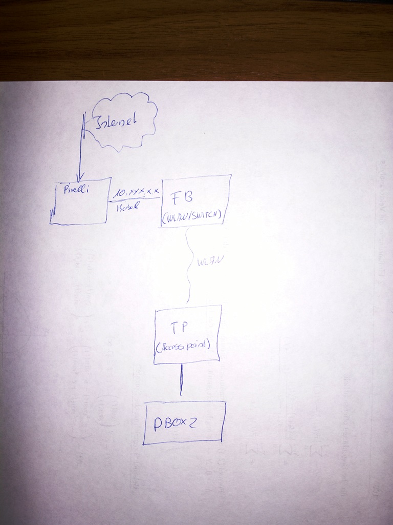

Guten Tag!
Also ich schilder nun mal mein Anliegen und hoffe es verständlich zu machen.
Ich hatte eine FB 7270 und den besagten TP link den ich so konfiguriert hatte das er mir das WLan Signal am Dachboden einfängt und dann mittels Lan Kabel an meine DBox2 weiter leitet da diese keinen WLan Anschluß hat. Die DBox2 muß im Heimnetzwerk hängen da sie mittels HomeSharing das Sky Programm empfängt von meiner VU+Duo aus dem WZ.
So nun neuer Internetanshcluß von A1, und somit leider neue Hardware bekommen.
FB weg und dafür das neuerste Pirelli Modem (ich mag es nicht FB war besser) und somit funktionierte der TP nimmer da ja andere Nummernkreise usw. Nun versuchte ich den TP einzurichten und mußte ihn auf Werkseinstellungen back setzten.
Da aber nun leider der TP-WA500G nur einen WEP Sicherheitsschlüssel kann, konnte ich es in Verbindung mit dem pirelli vergessen leider.
Zufälligerweise bekam ich ein FB 7270 in die Hände und habe das System nun so eingeschalten:
+ Pirelli ist Hauptmodem mit dem 10.xxxx Kreis
+ dahinter hängt die FB mit eigenen WLan (welches auch funktioniert - mit Iphone ausprobiert)
+ und der TP Link sollte das WLan Signal der FB erfassen, was er auch schaft, und dann sich ins Netz einwählen zum kommuszieren, was ich leider nimmer schaffe.
Ich weiß nicht was ich falsch mache.
Also die Fritzbox ist so konfiguriert das wenn ich übers WLan von ihr was abfrage das das Internt klappt (klar übers Pirelli) und auch ein Lan gerät klappt.
Aber wie muß ich den TP nun konfiguerieren also als client oder Bridge?, und welche Gateway muß ich ihn eingeben?
Hab FB mit WEP sicherheitsschlüssel und somit konnte der TP sich auch finden und auch den WEP sicherheitsschlüssel der FB im TP eingegeben.
Muß er das Gateway von der Fritzbox haben (welche ja eigentlich wenn dann ja nur ne IP Adresse hat da ja der gateway vom Pirelly drinnen steht) oder eben der Gateway vom pirelly?
Beim TP blinkt immer das Wlan Lämpchen. Hoffe das war irgendwie verständlich. Sorry ist halt allesein wenig schwer.
Fals nun noch Unklarheiten sind bitte nur sagen und ich versuche sie zu beantworten und hoffe Ihr findet mit mir meinen Fehler das es läuft bitte
Kannst du am TP die DNS Adresse von der FB eintragen? Ansonsten weiß die DBOX2 nicht wie sie mit dem Internet kommunizieren soll, da hinter dem TP ein neues Netzwerk mit anderen IPs existiert.
BZW die Einstellungen direkt an der DBOX2 vornehmen, bin mir da nicht ganz so sicher (falls das möglich ist).
Habe ich es nun richtig verstanden das der Aufbau in etwa so aussieht, wie die Skizze im Anhang ?

Bingo hast du korrekt erkannt)) (sehr hüpsche skizze ROFL)
Also ich logge mich mit dem TP in das WLan der FB ein und lade auch den FB WEP Sicherheitsschlüssel im TP. Ich habe keine dynamische IP Adresse eingegeben, da ja alles im Heimnetzwerk läuft. Also ich habe Pirelli mit 10.0.0.138 (ja eh normal) daran hängt die FB nun auch mit einer IP Adresse von 10.x.x.x und den Gataway vom Pirelli und an das WLan der FB soll sich der TP link einhängen der auch schon mit einer 10.x.x.x Adresse konfiguriert wurde.
Nur halt die erste Frage mit welcher Form ich mal den TP Link konfigurieren soll client, Bridge oder Repeater.
Ich kann auch gerne wenns besser Hilft Bilder vom TP machen
Erledigt kann man shcliessen. Habs hinbekommen Danke für Hilfe (Reset und dann als client installiert mit dem Pirelli ging ohne probs dann)
