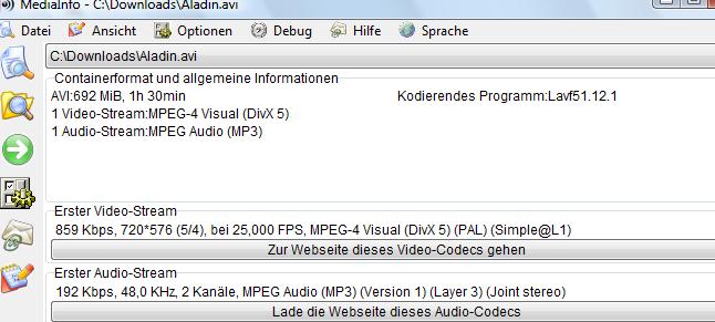

Hi,
1: Die Einstellungen der Videoqualität hängt natürlich immer von der Qualität des Quellvideos ab. Wenn du ein Quellvideo mit bester Qualität hast, sprich: eine Stunde Film auf eine DVD, sollte/kann man auch die beste Qualität zum kodieren einstellen. ("Hohe Qualität" 60 Min/Disk)
Liegt dein Quellvideo aber "nur" in mittlerer oder gar schlechter Qualität vor, wäre die Einstellung "Hohe Qualität" unsinnig. Nero kodiert zwar dann so hoch, aber die Qualität bleibt natürlich mittel bezw. schlecht.
Somit ist es immer wichtig zu wissen in welcher Qualität dein Quellvideo vorliegt.
Dafür verwendet man MediaInfo. Zum Beispiel könnte eine MPEG-Datei in sehr guter, guter oder schlechter DVD-Qualität vorliegen. Das kann man am besten an der Datenrate des Videos erkennen. 8000kbit/s = sehr gut, 5000kbit/s = gut, 2500kbit/s =schlecht.
Ob das für dich jetzt merklich sichtbar ist, oder nicht mußt du schon selber ausprobieren und beurteilen.
Das gleiche gilt auch für andere Formate. Auch eine AVI (Divx oder Xvid) kann natürlich in bester, guter oder schlechter DVD-Qualität vorliegen. Z. B. kann man auch hier die Datenrate mit MediaInfo auslesen lassen. 1200kbit/s = sehr gut, 800kbit/s = gut, 400kbit/s = schlecht.
Das sind natürlich nur grobe Beispiele. Die Qualität eines Videos hängt nicht nur alleine von der Videobitrate ab, aber hierfür sollte es reichen.
Daran kannst du auch erkennen, dass jedes Format auch in verschiedener Qualität vorliegen kann. Das Format alleine sagt also nichts über die Qualität des Videos aus.
2: Videos brennt man so langsam wie möglich, egal welches Format. (4-fach)
3: Im Prinzip ist das richtig.
Dann ist die Qualität dieses Videos mittelprächtig ;) So schlecht sieht das auf dem PC gar nicht aus, auch als Video DVD geht das Bild eigentlich.
