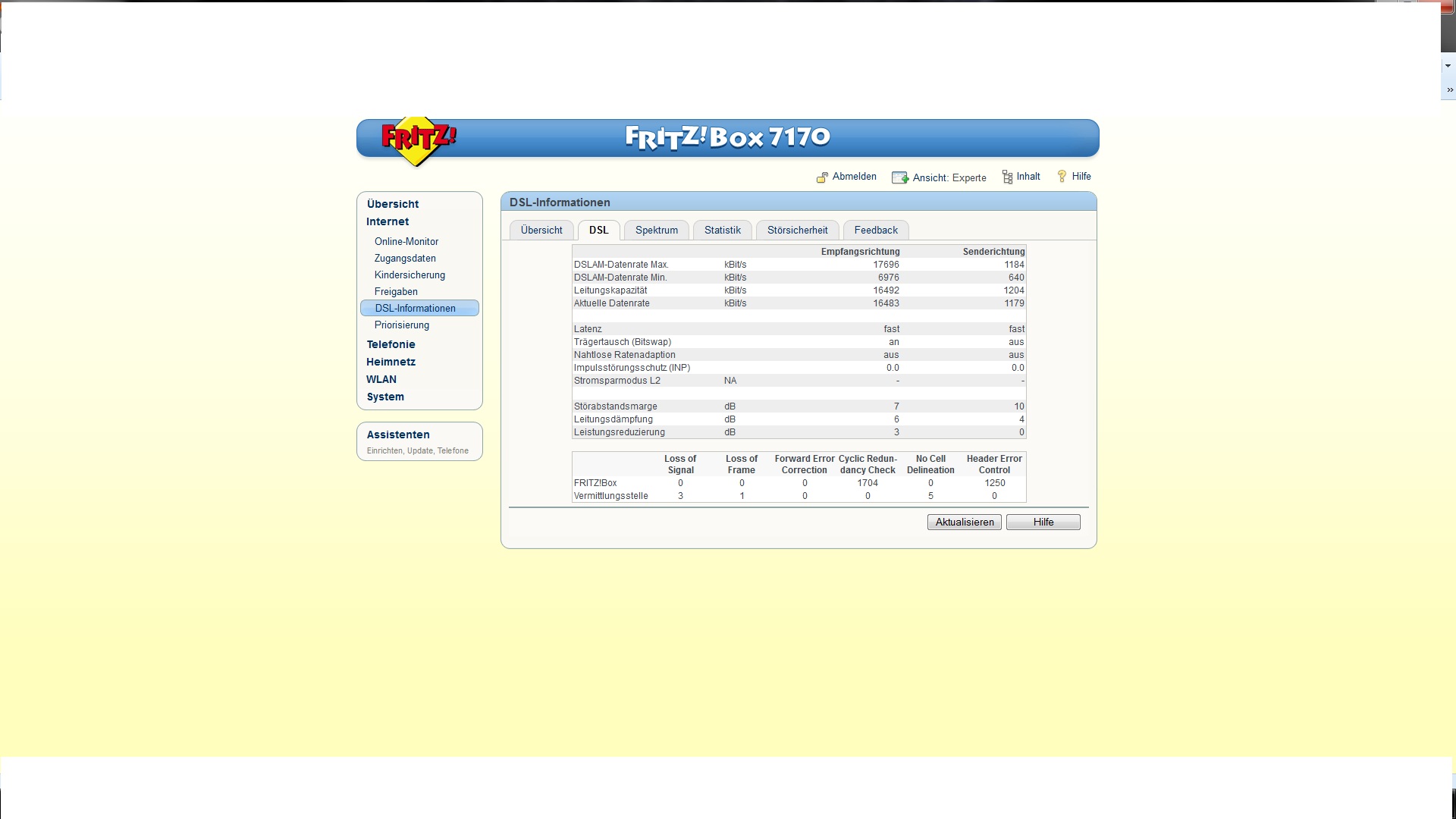

Heretic meinte die Daten aus folgender Ansicht:
Internet -> DSL-Informationen : Reiter DSL (untere Tabelle)
J Star
Cadet 2nd Year
Ersteller dieses Themas
Dabei seit
Juli 2011
30
hoffentlich das richtige bild
SymA
Captain
Dabei seit
Apr. 2006
3.347
Wenn ich mich nicht täuschen sind die Werte für Leitungsdämpung sehr arg am Minimum.
