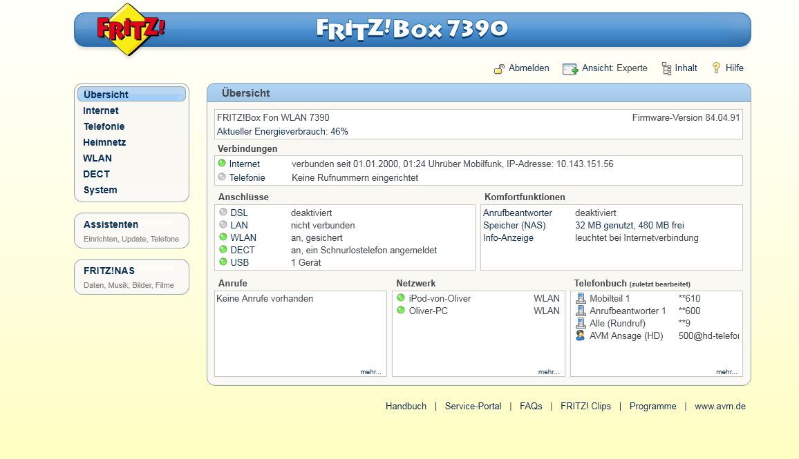

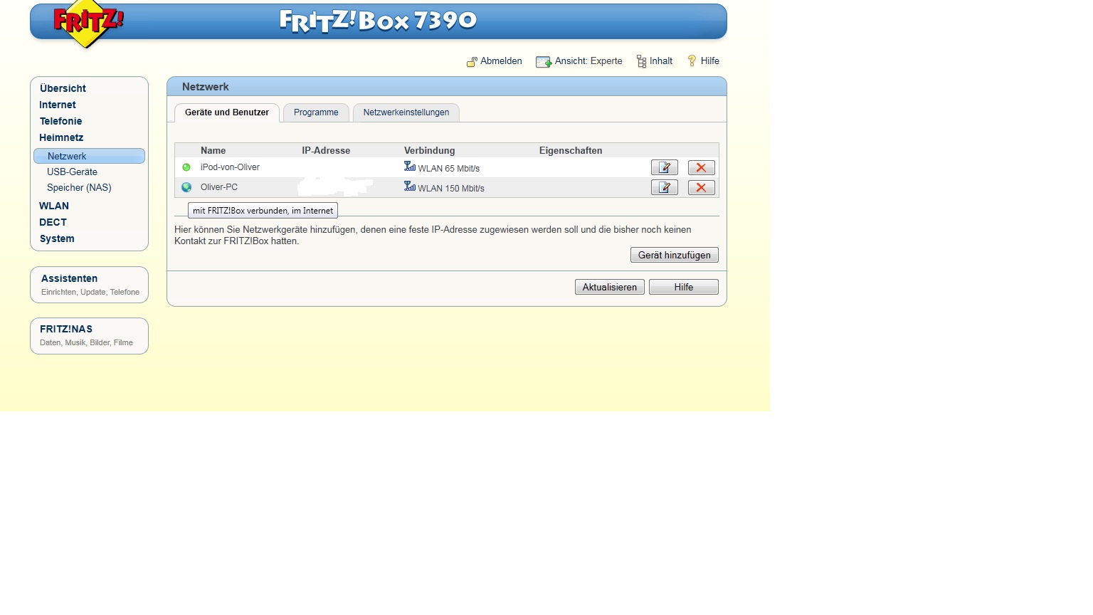

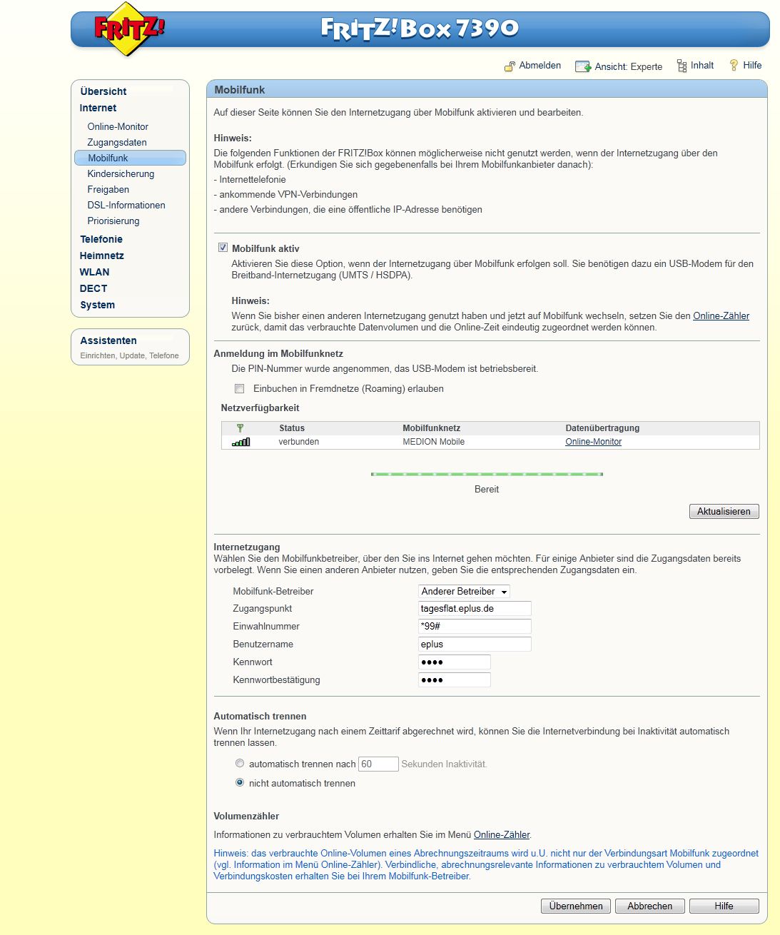

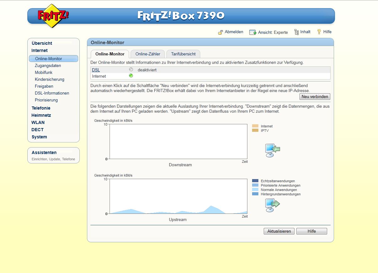

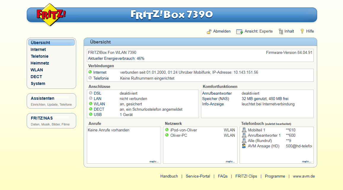

Hallo Zusammen,
ich habe eine Fritzbox 7390 gekauft, da ich noch 3-4 Wochen auf mein DSL warten muss habe ich mir einen Medionmobile Surfstick gekauft. Nach Anschluss an die Fritzbox wird auch alles erkannt, leider kann ich keinerlei Webseite aufrufen.
Nach mehreren Stunden suchen und ausprobieren weiß ich nicht mehr weiter, wäre schön wenn mir jemand helfen kann.
Mfg Oliver
Im Anhang ein paar Screenshoots meiner Einstellungen

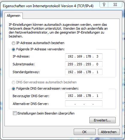

versuch es mal bei deiner IP nicht mit 192.169.178.X sondern mit 192.168.178.X !!!! ;-)
lol... Kenne ich nur zu gut,... Du hockst stundenlang davor, hast Tomaten auf den Augen und dann läuft einer hinter Dir vorbei, wirft nen Blick drauf und sieht es sofort.:cool_alt:
Danke für den Hinweis, funktioniert leider immer noch nicht.

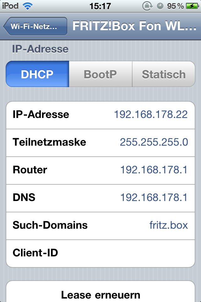

hier die Daten vom Ipod.

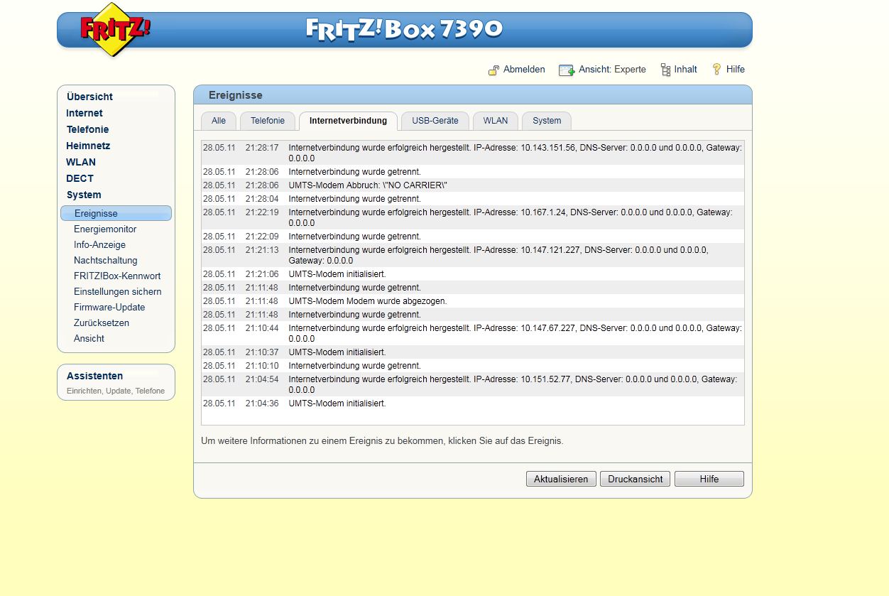

valgart hat schon ganz recht, du erhälts keinen DNS-Server und kein Gateway.... somit weiß die Fritzbox werde wohin mit den Daten-Pakten, noch unter welcher IP-Adresse sie beispielsweiße google findet.... am besten rufst du mal bei der medion hotline an und schilderst das problem...
alternativ kannste natürlich auch mal probieren ob du nach einen paar resyncs vllt Server bekommst....
Es funktioniert, ich habe einfach der Fritzbox einen festen DNS server zugewiesen.
