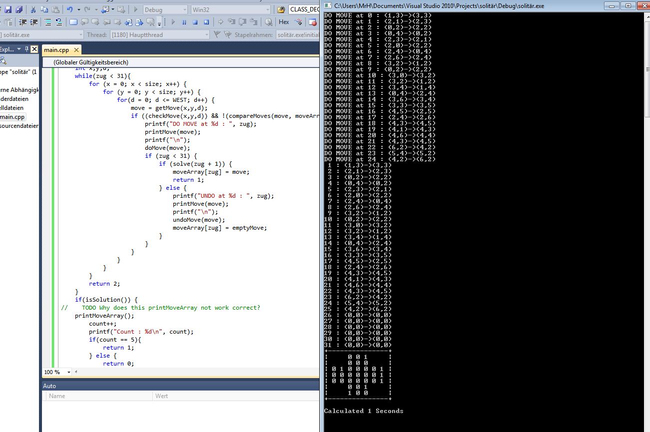

hi,
ich hab mal deinen Code in VS2010 bei mir eingegeben und getestet. (aber mit C++ da ich komischerweise nur C++ und C# zur auswahl hatte)
im Anhang kannst du erkennen das es bei mir mit deinem Code funktionierte ... zumindest zeigen beide Ausgaben die du erstellt hattest die selben Werte.
Ich habe nichts geändert ausser kleinigkeiten wegen C++ statt C.
Leider weis ich nicht wie C mit Structs ect umgeht ... :(
