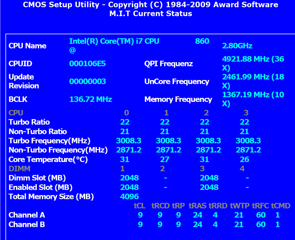

hab ein (so empfinde ich das zumindest) seltsames Problem. Hab heute den PC zusammengeschraubt (Komponenten siehe unten) und 4x2gb Riegel DDR3-Ram verbaut. Mainboard meckert nicht, der Speaker fiept nur 1x kurz, es werden aber nur 4gb Ram erkannt. Im Bios wurde noch nichts verstellt, der Ram wird von den Timings her auch richtig erkannt. Wenn man sich im Bios das System anzeigen lässt, sieht man auch, dass in jedem DIMM-Sockel ein 2gb-Riegel Ram steckt. Die Speicherbausteine in den Sockeln 3+4 werden aber nicht bei als enabled gelistet - daher komm ich nur auf 4GB statt 8GB. Wenn ich nur 2 Bausteine verbau (in Sockel 1+3 für Dual Channel) bekomm ich nur 2GB, da der RAM im 3. Sockel wieder nicht erkannt wird. Wie ich es auch dreh oder wende, nur in den ersten beiden Sockeln funktioniert der RAM.
Der verbaute RAM ist nicht auf der Kompatibilitätsliste von Gigabyte, dachte mir: Ok, dumm gelaufen, gehste spontan nen anderen kaufen, der auf der Liste ist. Das habe ich jetzt getan und den GEIL-RAM gegen G-Skill getauscht. Habe aber mit den Riegeln genau das gleiche Problem, nur Sockel 1+2 funktionieren. :-( Daher ist dieser Thread auch nicht im RAM-Forum, ich denke, dass ich entweder im BIOS was falsch eingestellt habe, oder das MB eben nicht mag. Im Bios habe ich keine Möglichkeit die Sockel zu enablen (zumindest finde ich nichts), gibt auch sonst nichts auffälliges...
Die CPU wird übrigens richtig erkannt, mit der Grafikkarte hab ich auch keine Schwierigkeiten, habe testweise noch eine ältere passive verbaut. Windows ist bis jetzt nicht installiert, möchte das RAM-Problem erstmal geklärt wissen. Im Bios habe ich mit einigen Einstellungen rumgespielt, und auch immer wieder alles zurückgesetzt. Das aktuelle Update habe ich aufgespielt, hat keine Veränderung gebracht.
Mich würde interessieren, ob jmd. eine Idee hat, was da falsch läuft? Gibt es jmd. der das Board mit Ram vollbestückt hat und keine Probleme hat?

Versuch doch mal die RAMs zunächst auf "1066 (533) zu stellen -
die Commandrate auf ( Channel A/B Timing Settings / Command Rate (CMD) = 2T (2)
und die DRAM-Voltage auf 1,6V - die RAMs - zwei Riegel - in DDR3_1 und DDR3_3 einsetzen -
nach dieser Umstellung die anderen beiden Module einsetzen - wichtig kann sein, dass die beiden Kits NICHT vertauscht wurden - will sagen, dass das wirklich beide Module vom jeweiligen Kit in Bank 1+3 bzw. 2+4 eingesetzt sind

@Gedderich: Im Bios war alles ok, nur die Zeile "Enabled Slot" zeigte bei DIMM Nr. 3+4 immer 0 MB an - auch wenn in der Zeile darüber 2048MB erkannt wurden. (betrifft die BIOS-Seite siehe Screenshot aus der Anleitung von Deinem Link)
Hab mir ein anderes Board geholt, das ASUS P7P55D. Alles wie gehabt eingebaut und sofort wurde CPU und Speicher richtig erkannt (ok, die RAM-Spannung musste ich manuell auf 1,5V senken, stand auf 1,7V, aber das ist ja kein wirkliches Problem.) Das Gigabyte-Board geht zurück zu Mindfactory, da muss was nicht stimmen. Ich hoffe, die stellen sich nicht zu arg an bei der Rücksendung...
