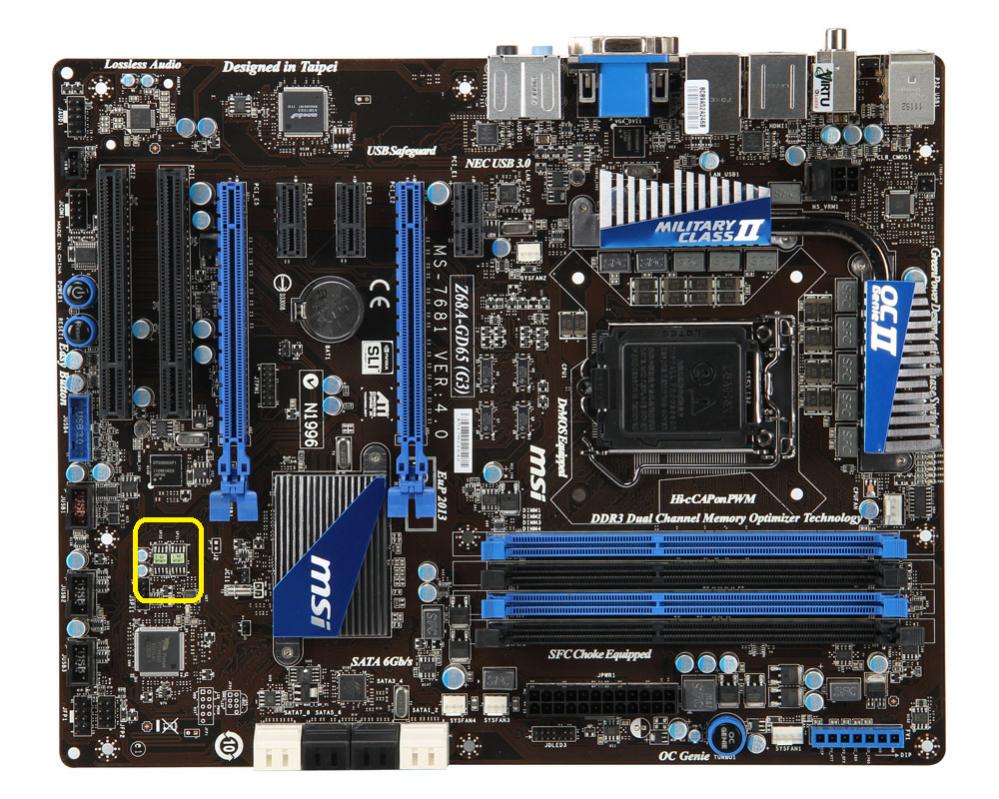

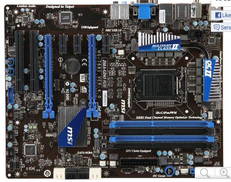

Nur wenn auf den beiden bios-chips kleine grüne aufkleber mit der nummer vorhanden sind.
Welches davon ist der BIOS Chip wenn ich mal ganz doof fragen darf...
Aber habe mal alle Chips angeschaut und keinen grünen punkt gefunden geschweige den zwei....
haste pech,
mußte montag support anrufen und mit der S/N dürfte von denen die Biosversion rauszukriegen sein.
aber im endeffekt wirds darauf hinauslaufen das du zum draufbügeln des P2 ein sandybridge brauchst.
nimm gleich ein board was mit ivybridge schon von produktstart klarkommt (Z77 oder so).
