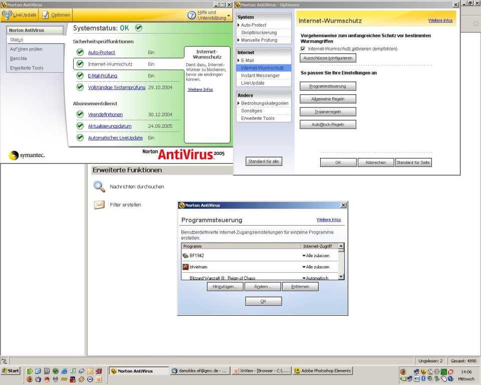

Also hast du doch NIS?
Weil "Programmsteuerung", "alle blockieren" etc. gibts beim NAV nicht. ;)
Er hat normales NAV ... wie ich auch.
Denn im Internet-Wurm-Schutz gibt es die Option "Alle blockieren" & "Alle erlauben" für die Programme.
Beweis siehe Anhang.
Mfg
Damokles
