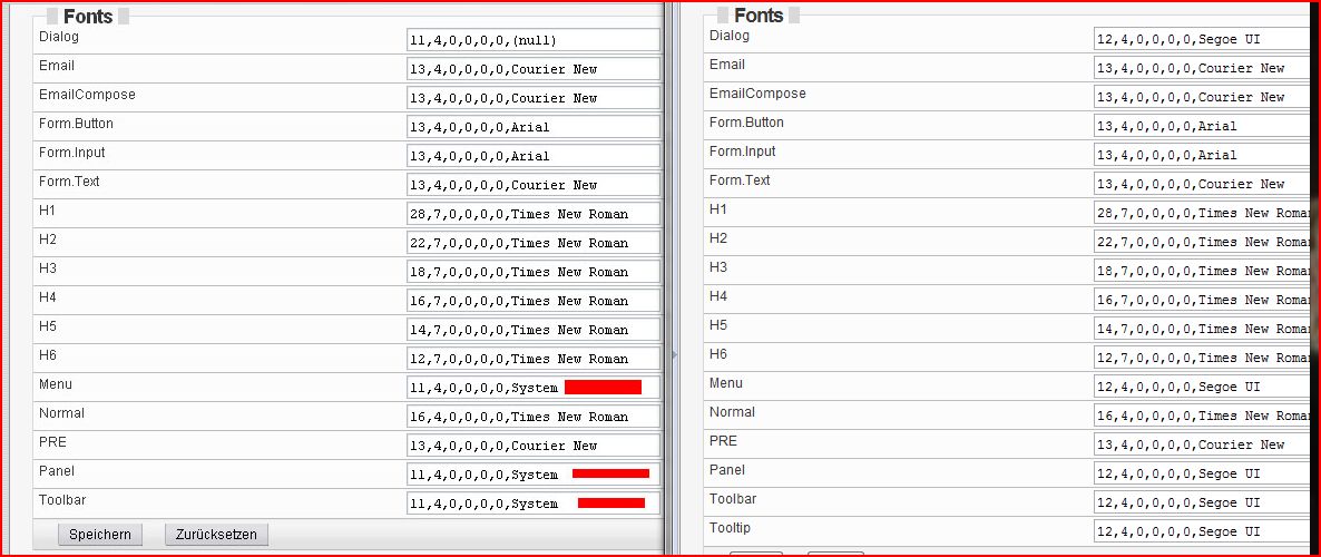

Alles auf Standard. (Aber müsste nicht eine der Optionen den Kram bewirken?)
Auffällig ist, dass die im Screenshot markierten 3 Optionen sich nach Druck auf "Standard" auf "(null)" setzen, nach Opera Neustart aber wieder auf "System" stehen. Ist da der Haken?
http://i25.tinypic.com/8wcigi.jpg
kannst ja mal die einstellungen vom bild übernehmen, bis auf Segoe Ui (gibts nur in vista).

HA!
Merci beaucoup.
Der konkrete Fehler war "Menu" auf Standard zu setzen. Opera hat aus "(null)" nach Neustart automatisch "System" gebastelt und genau das hat die fette Schrift zur Folge gehabt (warumauchimmer.) ... ändern in eine konkrete Schriftart, zB "Times New Roman" hat den Fehler beseitigt.
