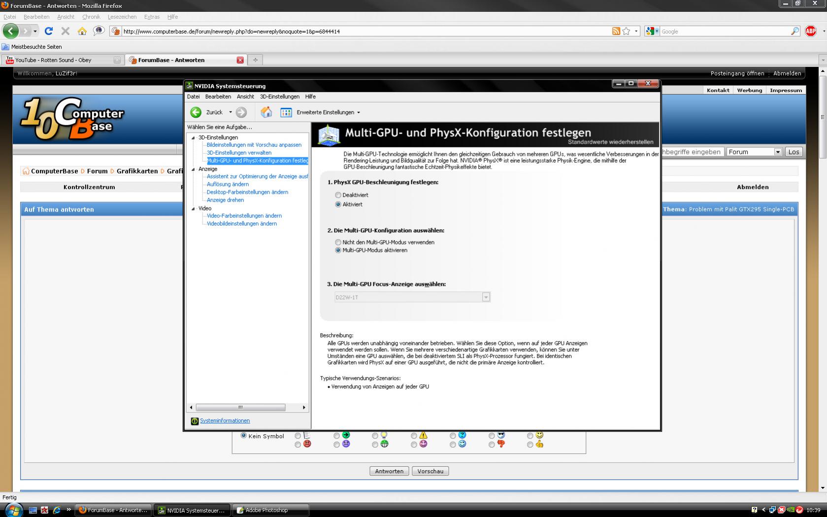

Also bei mir in der nVidia-Systemsteuerung kann man einen sogenannten "Multi-GPU-Modus" aktivieren bzw. deaktivieren. Ich denke mal, dass es das ist, was du meintest. Oder?

Ich denke mal es wird am aktivierten Multi-GPU und den beiden Monitoren liegen.
Mit den beiden Chips ist es ja moeglich mit jedem Chip seperat eine Anzeige zu nutzen.
Einfach mal mit und ohne Multi-GPU versuchen. ;)
...vielleicht kram ich die Tage mal meinen uratlen 17" raus und haeng den noch mit dran, vielleicht gibts mit meiner 295 ja dasselbe Problem...oder auch nicht:evillol:

Also, ich habe in der nVidia Systemsteuerung den Multi-GPU-Modus deaktiviert und nun läuft NFS Shift problemlos. Doch woran liegt das denn genau?
