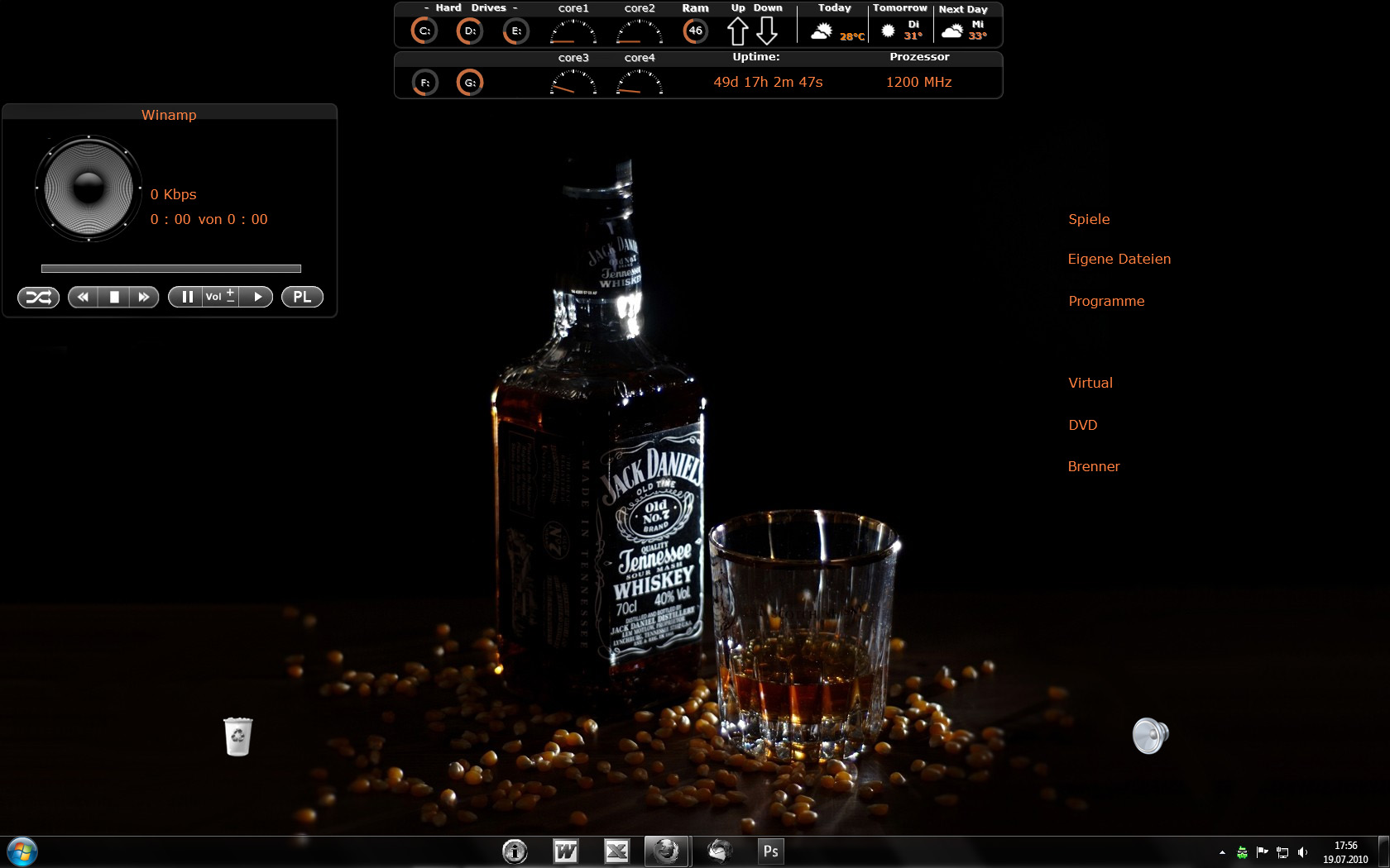

Hi,
seit ein paar Tagen funktioniert die Funktion "Uptime" bei Samurize nicht mehr, es wird ständig "49d 17h 2m 47s" angezeigt.
Die Auslastung der Prozessorkerne hat auch nicht funktioniert, konnte ich aber durch erneutes zuweisen der Prozessorkerne beheben. Bei der Laufzeit hat das leider nicht geholfen.
Der Rest, auch die Winamp steuerung laufen 1a.
Jemand ne Idee? Anbei ein Screen von meinem Desk.

Ich meine es gibt beim Update Meter ein 49 Tage Limit. Gab es nicht aber mit Eggtimer ein alternatives Plugin ohne Limit?
Edit: Grad mal getestet, und ja EggTimer ist die Alternative. Da kannst du dann GetSystemTime als Funktion anwählen. Ich hab das Plugin leider nicht mehr im Netz gefunden (mit Samurize geht's echt zuende :(), ich meine es wär im PluginPak gewesen, aber ich hab's dir mal im Anhang hochgeladen.
