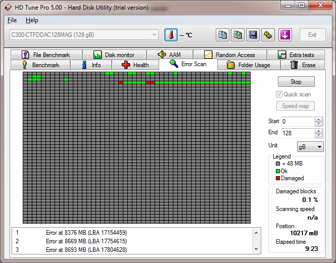

Ich hab Probleme mit einer Crucial C300. Daher würde ich um Eure Hilfe bitten. Ich habe das System jetzt seit Tagen nicht heruntergefahren aus Angst, dass das System gar nicht mehr hochfährt (siehe Problem 1).
Zum Problem:
1. Beim Booten kommt sporadisch die Meldung "Disk read error has occured. Press Ctrl+Alt..."
2. Die Performance des Systems ist deutlich beeinträchtigt. Dh. Das System hängt ständig. Es sind keine richtigen freezes. Aber man sieht oft, dass das System stockt und dann wieder einen kurzen Moment wieder läuft. Man sieht oft nur Ladebalken, jede Anwendung, das Verschieben von Daten ist eine Quahl und alles dauert sehr lange. Eine Sicherung per Windows backup auf einen externen Datenträger scheint gar nicht zu klappen. Aber Daten per explorer auf einen externen Datenträger zu verschieben klappt nicht.
3. HD Tune zeigt beim Error Scan damaged blocks. Einen screenshot hänge ich an.
Fragen:
1. Was würdet Ihr zur Fehlerdiagnose sagen. Was ist passiert und wodurch ?
2. Wie kann ich die Daten und am besten das ganze System retten ? Wie gesagt, ich bekomme im laufenden System keine Daten von der Platte.
3. Ist das SSD noch zu retten. Oder ist es schlichtweg defekt ? Wie kann es dazu kommen ?
1. was passiert ist ? deine platte ist kaputt. wodurch? durch einen geist in der flasche
2. Live CD booten und schauen , was du noch runter bekommt
3. nein ? wie es dazu kommen kann ? hast du etwa keine extreme-enterprise-ssd mit garantierter 100% nicht-kaputtbar garantie gekauft? nicht ?
So fing es bei meiner Extrememory XLR8+ 120GB (Sandforce 12xx) auch an. Freezes, beim Systemstart wurde sie sporadisch nicht gefunden bis hin zu nem BSOD. Danach wurde sie nimmer erkannt.
Die gleichen Symptome wie beim TE.
Also DaSi wie in den von DogsOfWar geposteten Links, solange sie noch erkannt wird.
Danach kannst du die SSD idR höchsten noch an die einschlägigen speziellen Firmen (Kroll etc.) einsenden.
Die Flashzellen sind zwar intakt, jedoch dürfte es der Controller sein. Kenne aber keine Anleitung ob und wie man diesen wechseln kann.

Das Klonen des Systems auf eine andere Festplatte kommt nicht mehr in Frage ??
Ansonsten ob ich das backup mit einer live cd mache oder die Platte an einem anderen Computer mounte nimmt sich ja nichts, denke ich mal ?
@ DogsOfWar
Was meinst Du mit windows dingens ?
Und ob das was bringt ?
Der computer ist jetzt aus und ich möchte den controller - was mich nicht wundern würde, wenn dieser Schuld am allem Übel ist; Und ich weiß aus eigener Erfahrung, dass dann jeder boot der letzte sein könnte - so wenig wie möglich strapazieren.
Das wichtigste ist ja jetzt das backup. Am liebsten wäre mir nun das ganze System zu klonen.
Bekomme ich das hin und wenn ja wie am besten ??
Okay ich habe das System, wie es aussieht zu 100%, mit Clonezilla klonen könnnen. :)
1. Jetzt ist die Frage, wie ich die Crucial auf Herz und Nieren prüfe. Das komische ist, dass sie momentan wieder normal zu laufen scheint. Ist HDtune ein Programm, dass zuverlässig überprüft. Was ist denn für den Herstelller relevant ? Womit sollte ich überprüfen um eine RMA anzufordern ?
